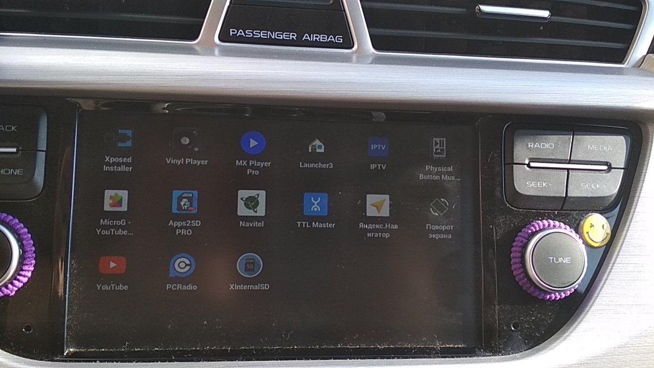

Вопрос к мастерам кастомизации: прошел все шаги по обновлению ГУ, но при установке навигации сообщает, что не хватает свободного места. На каком шаге я споткнулся?
Re: Кастомизация ГУ Джили Атлас.
на переносе установленных узерских приложений на ресррсес с помощью apps2sd
Не пробросил приложения

У меня почему-то не привязывает на СД карту Apps2SD PRO?? Что не то делаю?? Прошу помочь.
Dobry
Сообщения: 29
Город: Gomel
Прошел все заново. Решил проблему. Думаю, что не дождался, когда раздел смонтируется
