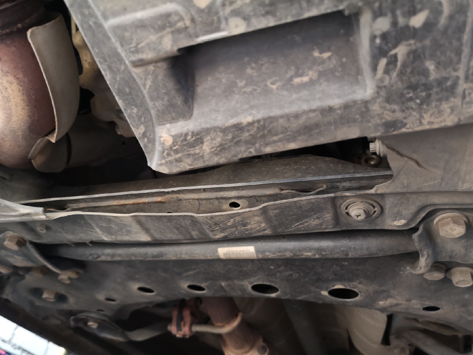

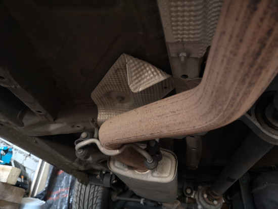

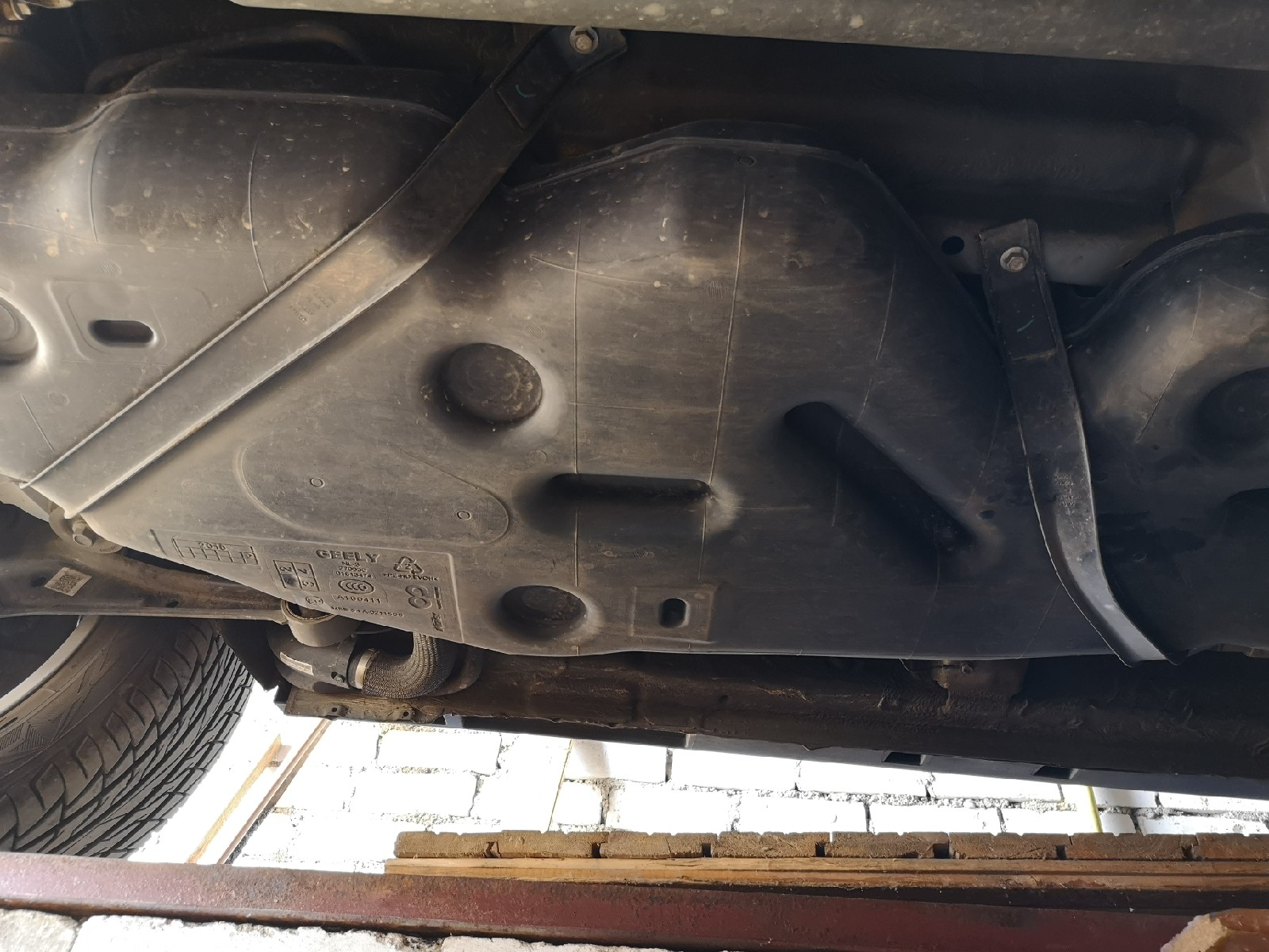

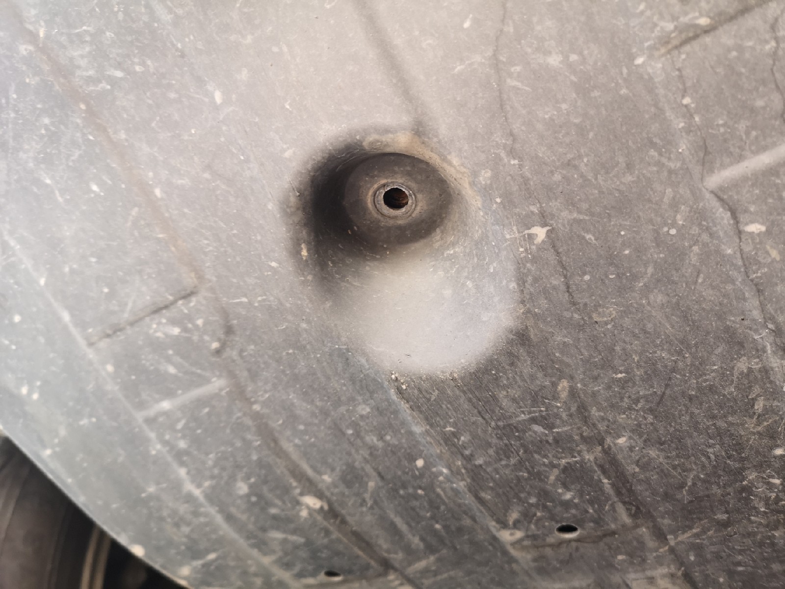

Сегодня, 31 августа 2019, решил посмотреть на свой Атлас снизу чисто ради интереса. В итоге, обнаружил некоторые проблемы по днищу автомобиля, а именно:
1) Нет одного болта на защите двигателя(заводской);
2) Повреждение теплового экрана глушителя;
3) Повреждение крепления топливного бака;
4) Повреждение защиты двигателя.
Повреждение крепления топливного бака. Перед слева. Получается, когда задом ехал, что-то зацепил(и)
