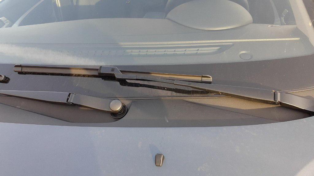

Размеры оригинальных дворников Geely Emgrand 7 FE-3JC следующие:
- передний водительский - 550 мм (22”)
(артикул оригинальной щетки GEELY 1017034850 LEFT WIPER BLADE)
- передний пассажирский - 420 мм (17”)
(артикул оригинальной щетки GEELY 1017034848 RIGHT WIPER BLADE)
Крепление: Push Button 19 мм (Кнопка)

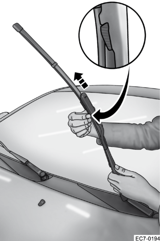

Замена щеток переднего стеклоочистителя (согласно Руководства пользователя)

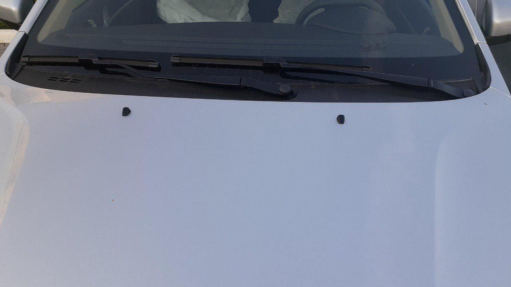

Проверьте щетку переднего стеклоочистителя на наличие избыточного износа и повреждений. Ниже описан порядок замены щетки заднего стеклоочистителя.
1. Отведите щетку стеклоочистителя от ветрового стекла.
2. Сожмите зажимы, находящиеся с обеих сторон щетки стеклоочистителя (см. рисунок).
3. Потяните щетку стеклоочистителя в направлении, указанном стрелкой, и снимите ее с рычага стеклоочистителя.
4. Снимите щетку переднего стеклоочистителя. Если при снятой щетке допустить соприкосновение рычага стеклоочистителя с ветровым стеклом, ветровое стекло может быть повреждено. Устранение повреждений такого рода не предусмотрено условиями гарантии. Не допускайте непосредственного соприкосновения рычага стеклоочистителя с ветровым стеклом.
5. Чтобы установить щетку стеклоочистителя, выполните пункты 1–4 в обратном порядке.

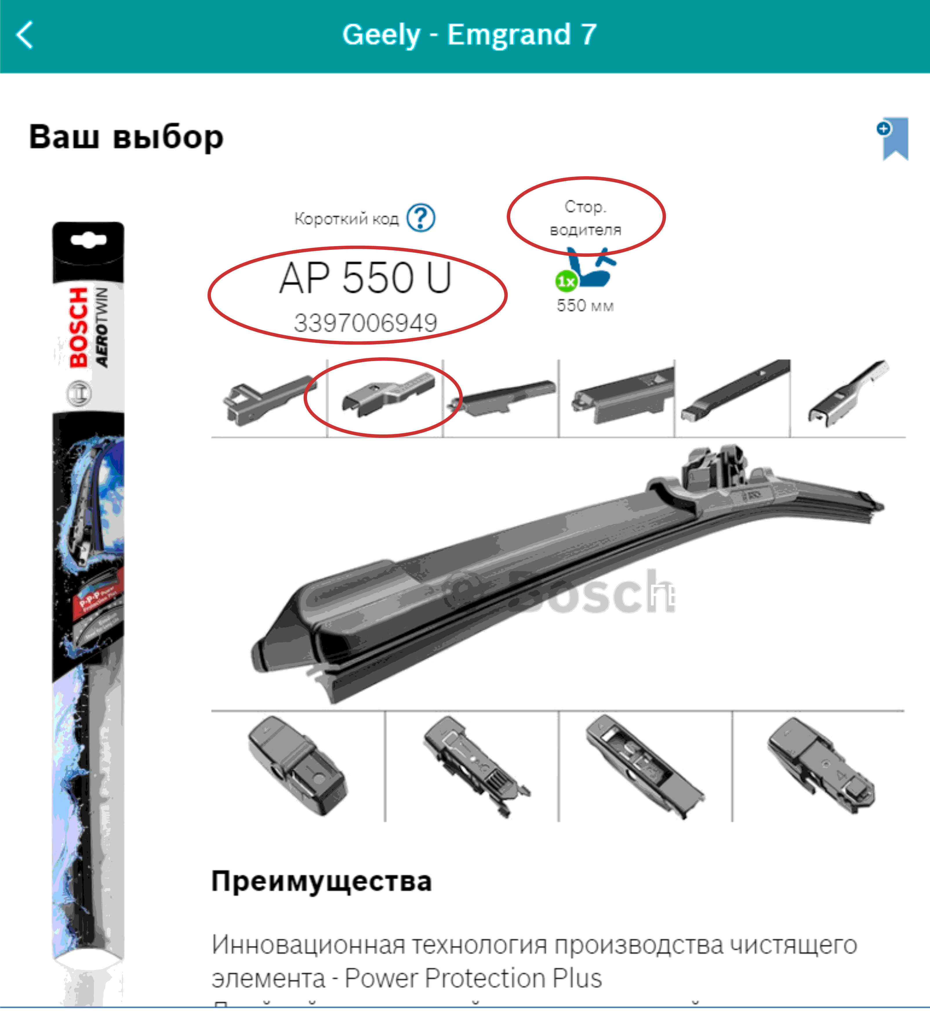

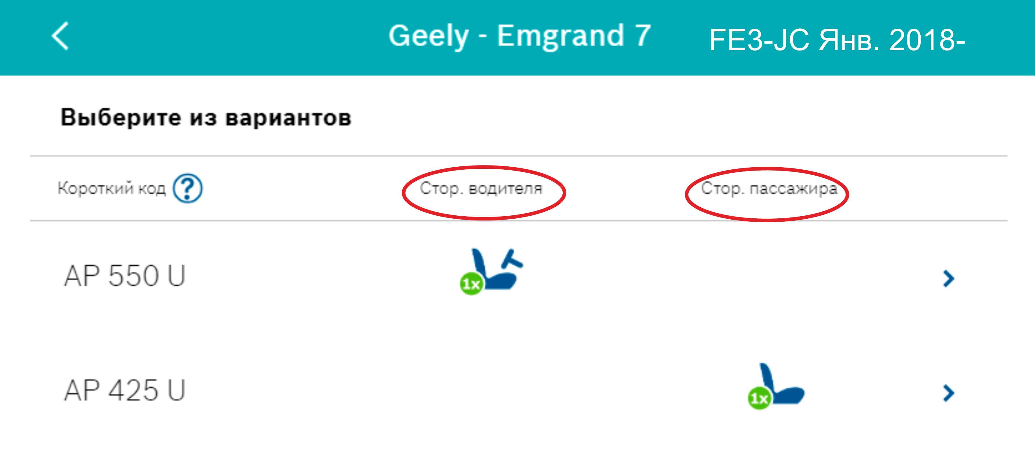

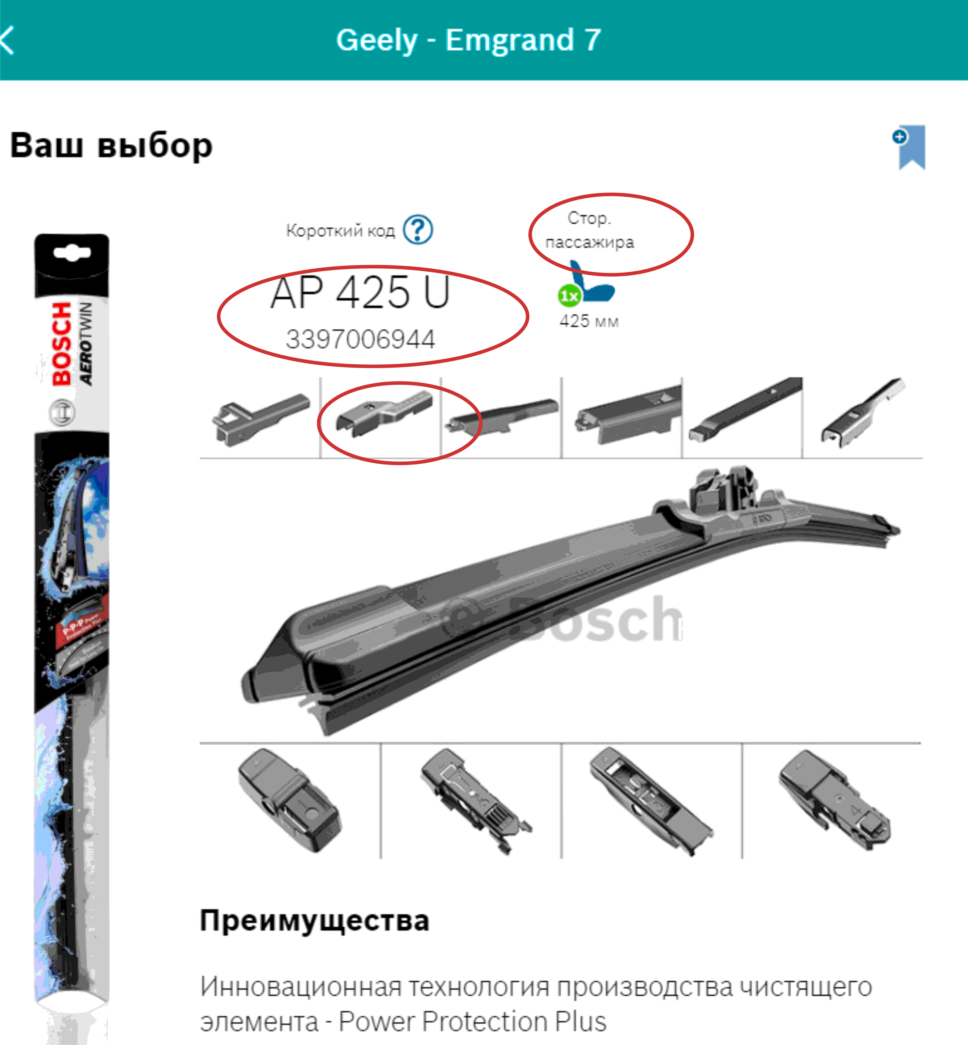

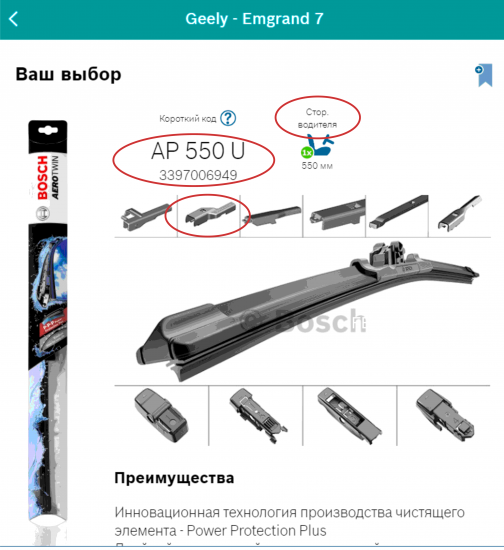

В электронном каталоге подбора щеток Bosch можно подобрать дворники для седана Geely Emgrand 7 FE-3JC 2018->
Ссылка на каталог - https://www.boschwiperblades.com/#search
BOSCH серия AEROTWIN бескаркасные (с мультиадаптерами различных типов крепления):
AP 550U водительская щетка
AP 425U пассажирская щетка
в комплекте есть крепление для Push Button 19 мм (Кнопка)
