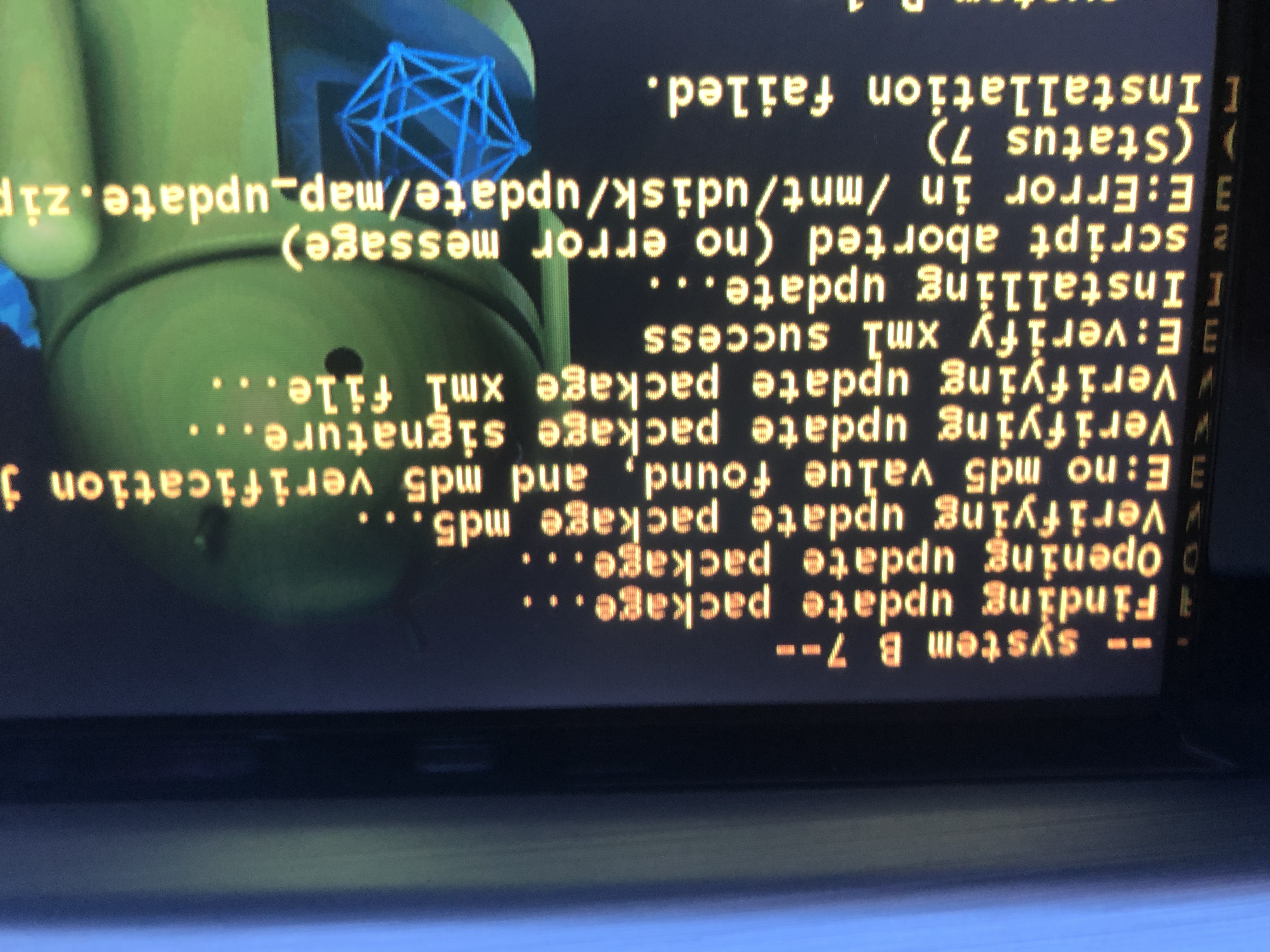

При попытке прошивки map выдаёт такую ошибку. Можете помочь?

Magyz писал(а): 02 апр 2019, 19:44 При попытке прошивки map выдаёт такую ошибку. Можете помочь?
Могу, при личной встрече. Решение давно есть и обкатано. В доступе его не будет, от слова НИКОГДА.
