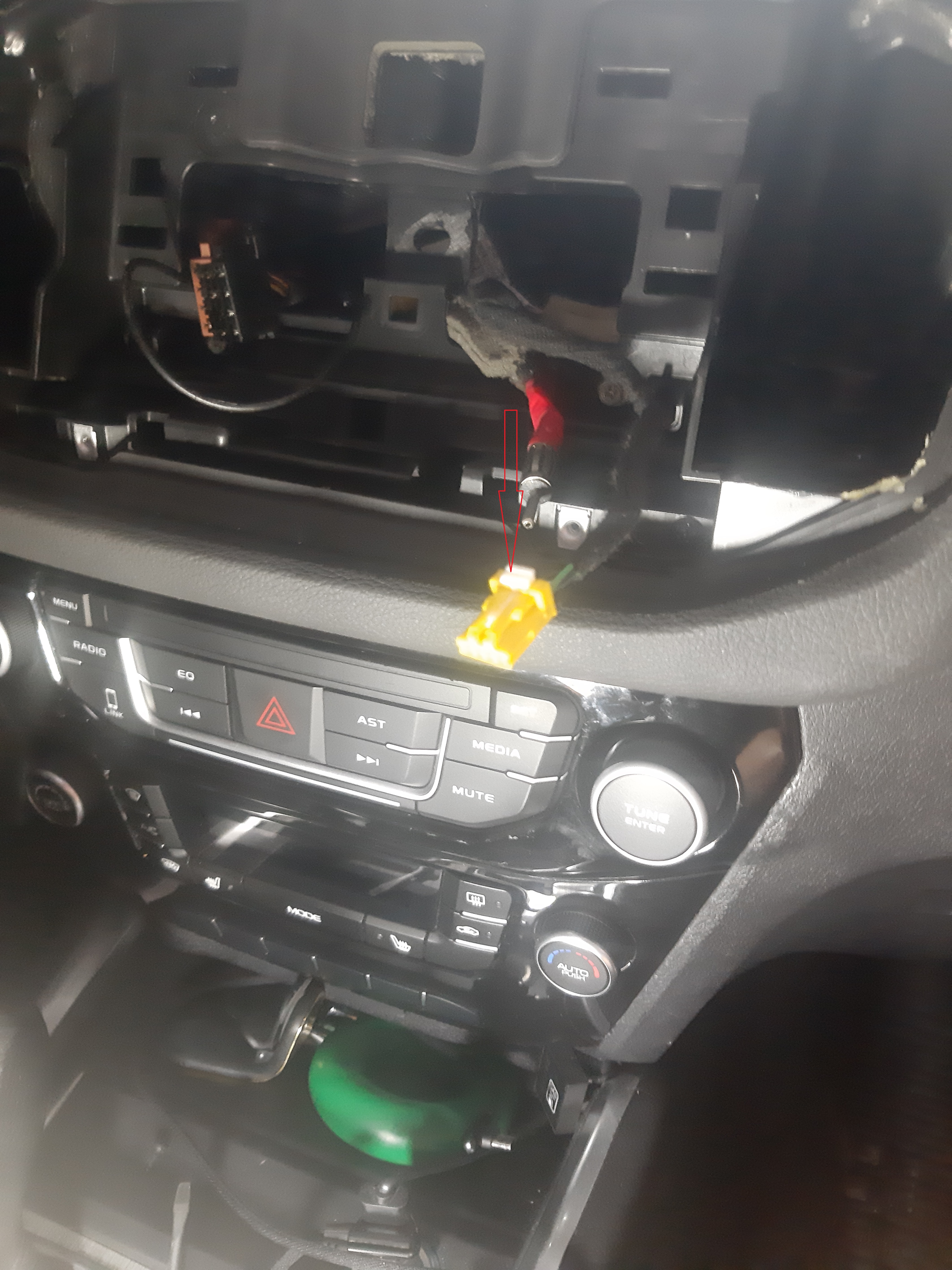

Кто-нибудь знает откуда этот разъем Geely Emgrand X7 NL-4?

Поближе бы фотку форма не понятна.. очень похож на USB к флешке. Идёт вниз?

Alexis53 писал(а): 15 авг 2021, 21:20 очень похож на USB к флешке. Идёт вниз?
Если Вы говорите о USB разъёме который внизу, то это черный провод, который входит в монитор сзади.

Посмотрел фотографии своей установки магнитолы и не нашёл такого кабеля. А ведь вроде всё доставал. Единственно не догадался сфотографировать разъём который идёт снизу под штатной магнитолой на кнопку аварийки.
