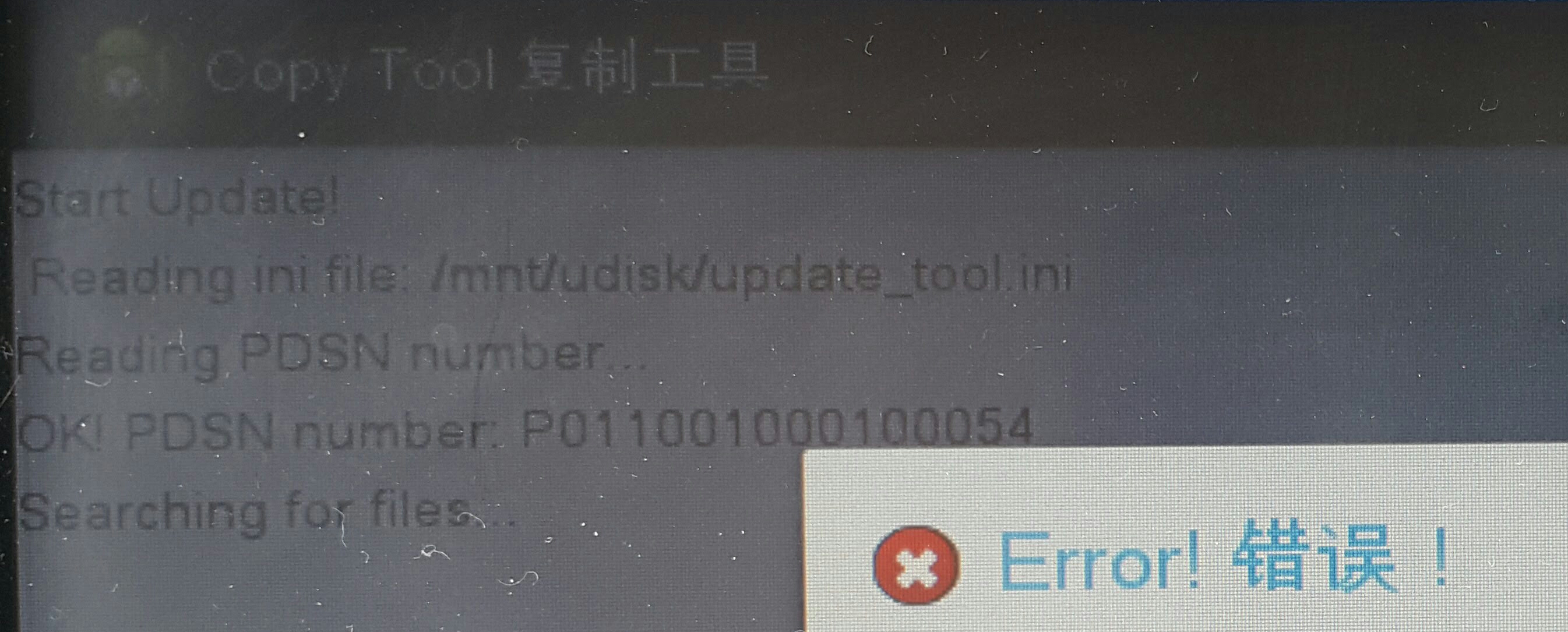

Непрочитанное сообщение moo44 »
maxVE писал(а): 22 мар 2019, 16:21 Результат покажи мне здесь.
Сфоткать не получилось, тлф забыл, но автоматически сработал запуск этого файла и вышло окошко синктула об ошибке копирования, тк путь не найден!
Но у меня и нет папки igo, хотя может ругался на оба пути откуда копировать и куда. Активна была только кнопка Ок
Значи можно в этом файлике прописать команду инсталляции арк, находящегося на этой же флешке?

moo44 писал(а): 23 мар 2019, 11:42
Когда отработает программа, до нажатия ОК, сбрось фотку. Меня интересует, какаой PDSN просит программа.
Вот что есть
Re: Кастомизация ГУ Джили Атлас (кастомная прошивка ГУ Geely Atlas)
#732
moo44 писал(а): 24 мар 2019, 19:57 Вот что есть
так у тебя же старое гу, шей по инструкции
У меня же все давно прошито, тк я из старой гвардии) Просто интересно, есть ли альтернатива по способам, и так же волнуюсь за новые невскрытые еще ГУ )
