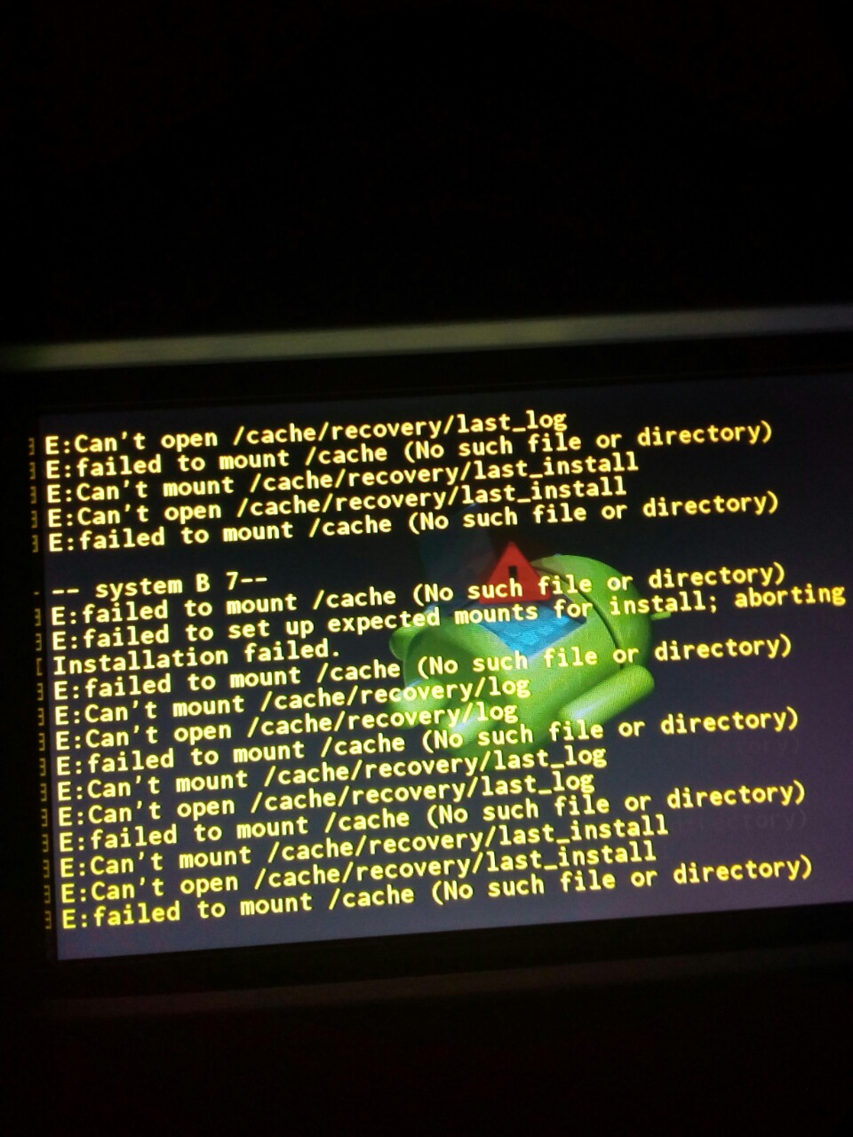

это возникает при любой попытке установить что ли бо

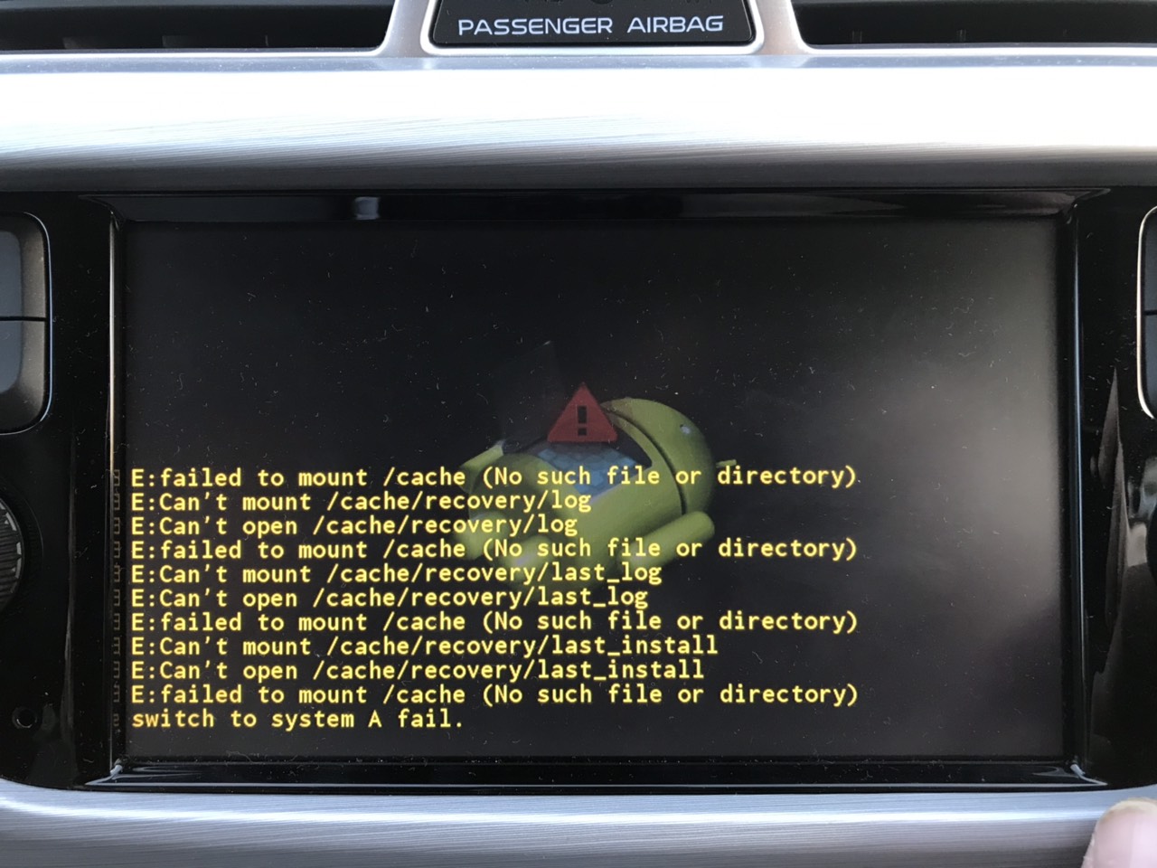

Мне кажется, что пора признать: некоторые ГУ окирпичиваются при прошивке

Признать, что уже более 3х ГУ окирпичились с одной ошибкой на /cache/ маунтпоинт. Причем каких-либо оснований говорить, что что-то было не по инструкции нет. Мне кажется, что есть серия ГУ, где может быть другая раскладка по файловой системе. Надо создать опросник, чтобы собрать статистику - может получится выявить закономерность.maxVE писал(а): 13 мар 2019, 08:41 признать кому? дилеру? заводу? или признать то, что кто-то не читает?

окирпичиваются те, которые с завода шли на RC17-18 с ПО 5.9, это все в шапке описано. Не нужно свои теории выдумывать. Даунгрейд ничего хорошего не давал на Андроиде ))asxtray писал(а): 13 мар 2019, 14:25Признать, что уже более 3х ГУ окирпичились с одной ошибкой на /cache/ маунтпоинт. Причем каких-либо оснований говорить, что что-то было не по инструкции нет. Мне кажется, что есть серия ГУ, где может быть другая раскладка по файловой системе. Надо создать опросник, чтобы собрать статистику - может получится выявить закономерность.maxVE писал(а): 13 мар 2019, 08:41 признать кому? дилеру? заводу? или признать то, что кто-то не читает?
Я лично держал в руках ГУ, дата выпуска которой была 21.08.2018 и на борту д.б. по шильде RC18. Но ребята все сделали по инструкции, и зашили RC16, что видно в меню рекавери. Но бьют пяткой в грудь, что только map шили.

Именно так как вы и пишите. Однако есть проблема сложившийся ситуации. Просьба не перетирать, а подсказать как быть или послать на...... Так как перебор 6 флешек результатов не дал и решения пока нигде нету

свежие ГУ поднять не удалось. Поэтому, не оствечивая на форуме никами-фамилиями-паролями едем к дилеру и меняем по гарантии.andrej писал(а): 13 мар 2019, 19:50 Именно так как вы и пишите. Однако есть проблема сложившийся ситуации. Просьба не перетирать, а подсказать как быть или послать на...... Так как перебор 6 флешек результатов не дал и решения пока нигде нету
