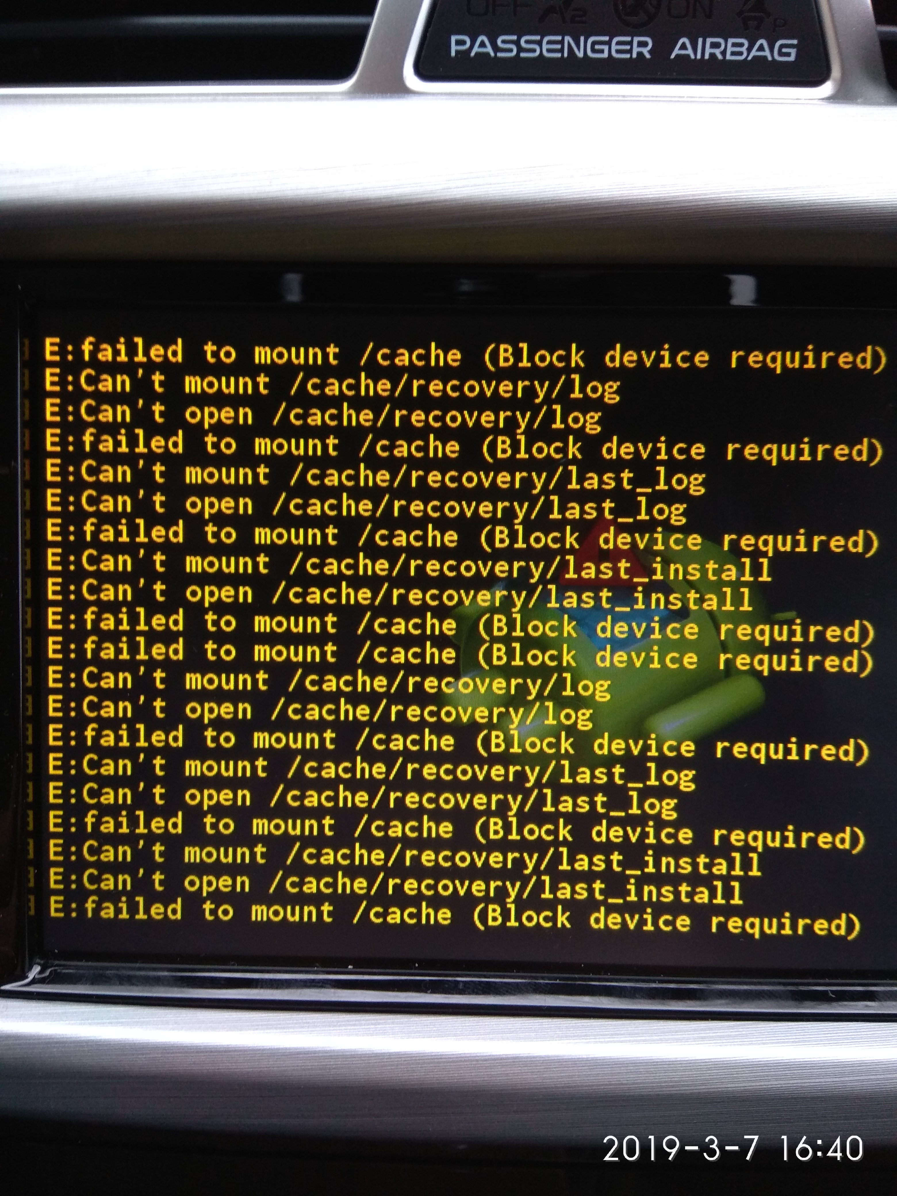

День добрый! Со мной случился следующий инцидент. все сделал как здесь написано по прошивке, но в момент прошивки я увидел что на диске В у меня написано unknow.... что означает отсутствие какой либо версии на этом диске. И вот прошли долгожданное время переустановки, затем перезагрузки и переходом на В диск и ВУАЛЯ монитор темный и магнитола не включается. в сервисный заходит но ничего делать не дает не видет никаких связей и не переключается на А диск на котором стоит прошива!
