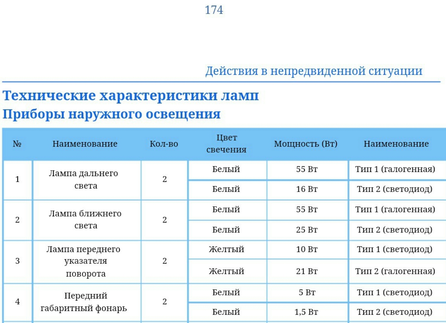

GeelyDim писал(а): 22 янв 2019, 13:32 Не смущает тот факт, что фары не предназначены для LED-лам, если на них в уголке ставят рекомендацию, типа HCR вроде...
Инструкция стр.174 допускается установка ЛЕД-ламп
Где-то читал, кого-то ГАИ остановили, им показали эту инструкцию, отпустили

Вось толькі гэтая інструкцыя не дазваляе ставіць Led лямпы замест галагену, а гаворыць пра тое, што бывае два тыпы пярэдняй оптыкі - пад галаген і пад Led.

ViSoR писал(а): 27 янв 2019, 09:49 Вось толькі гэтая інструкцыя не дазваляе ставіць Led лямпы замест галагену, а гаворыць пра тое, што бывае два тыпы пярэдняй оптыкі - пад галаген і пад Led.
Я вас поддерживаю. Именно так нужно трактовать данные в этой таблице.
Тип-1, Тип-2, Тип-3 и т.д. - это варианты комплектаций данной модели авто, а не взаимозаменяемость самих ламп в фонарях.

Спасибо, что и требовалось доказать! А то выше "зксперты" пытались сопротивляться против лед ламп в обычных фарах, причем приводил скрин из инструкции стр174 , про лед! Так что мы в законе)
