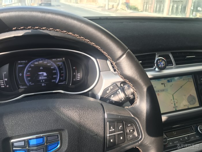

А эта кастомная прошивка умеет выводить информацию навигатора на приборку, как на фото китайцев?
Re: Кастомизация ГУ Джили Атлас (кастомная прошивка ГУ Geely Atlas)
#71
Нет

tmbvolk писал(а): 08 ноя 2018, 23:15 А эта кастомная прошивка умеет выводить информацию навигатора на приборку, как на фото китайцев?
В отличие от китайцев, у нас урезанный андроид, соответственно и функционал. Пока никто не делился постами о появлении даной фитчи.
