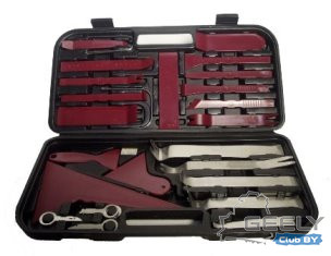

IGREK писал(а): ...Вопрос: поможет ли спец. инструмент (съёмники),чтобы ничего не сломать?
Может у кого есть опыт?
Поможет конечно, только инструмент должен быть профессиональный, а не с Али, и опыт работы демонтажа. :good: :drinks:

Cher67 писал(а): Поможет конечно, только инструмент должен быть профессиональный
Профессиональный инструмент для снятия одноразовых клипс? Дайте ссылку, очень интересно.
Cher67
Сообщения: 90
Авто: Geely Emgrand X7 NL4
Город: Москва ЗелАО
Установка камеры заднего вида с динамической разметкой на Geely Emgrand X7 NL-4 2018: [Руководство]
#51
flexy писал(а): Дайте ссылку, очень интересно.
Не придирайтесь, естественно не для снятия одноразовых клипс, а для снятия обшивки. ;)
типа это:
а не это:

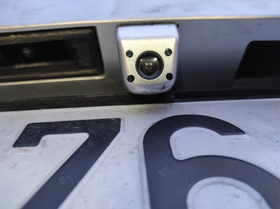

Установил простую камеру. Изображение черно-белое и камера смотрит вниз. Это брак или надо подложить под нее пластмассу?
Камеру взял эту.
