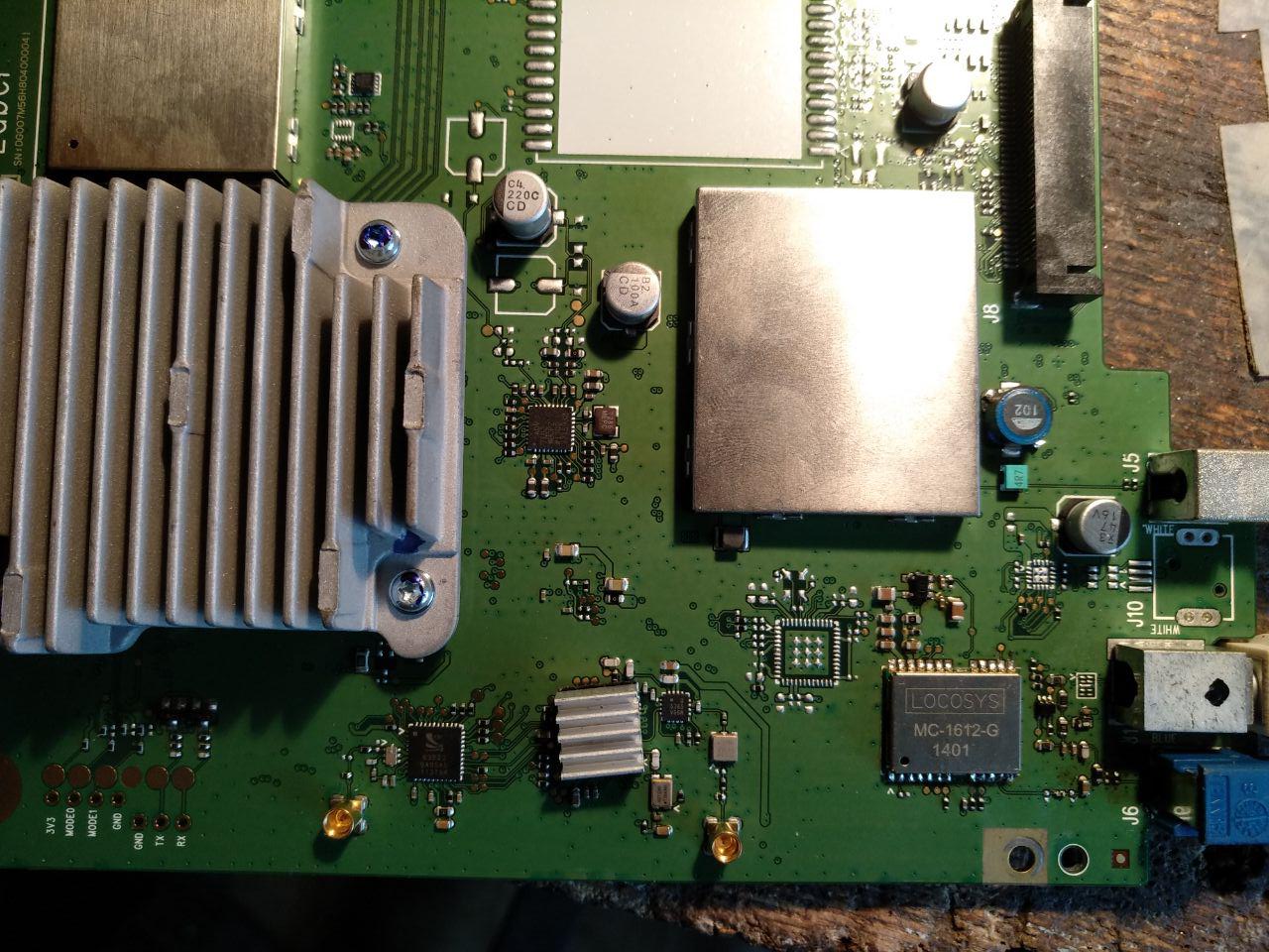

Поделюсь и здесь своим опытом.
Экспериментировал и впаивал разные GPS модули И MC-1612-2R и MC-1612-G. Результат:

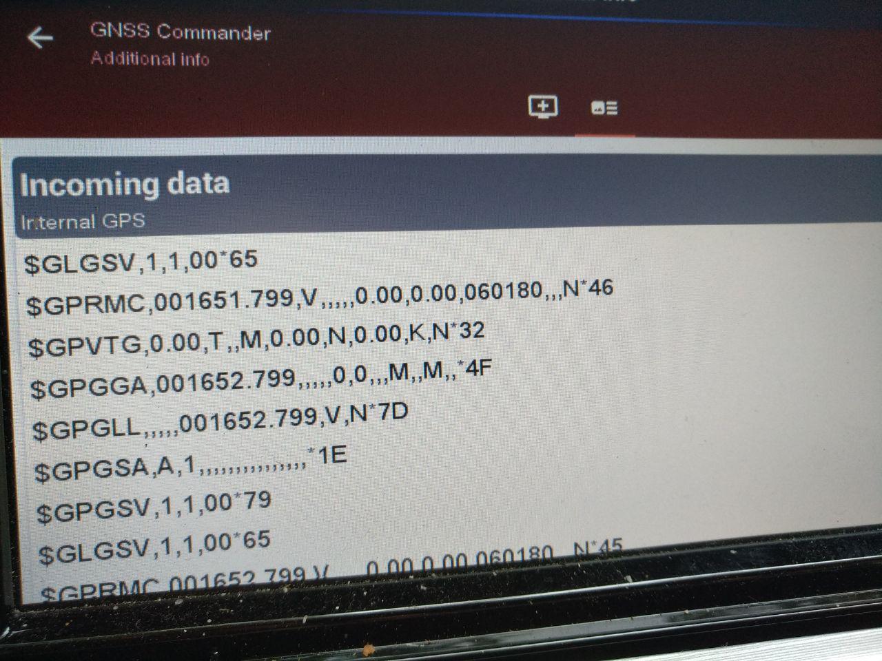

- чип видит только GNSS Commander.

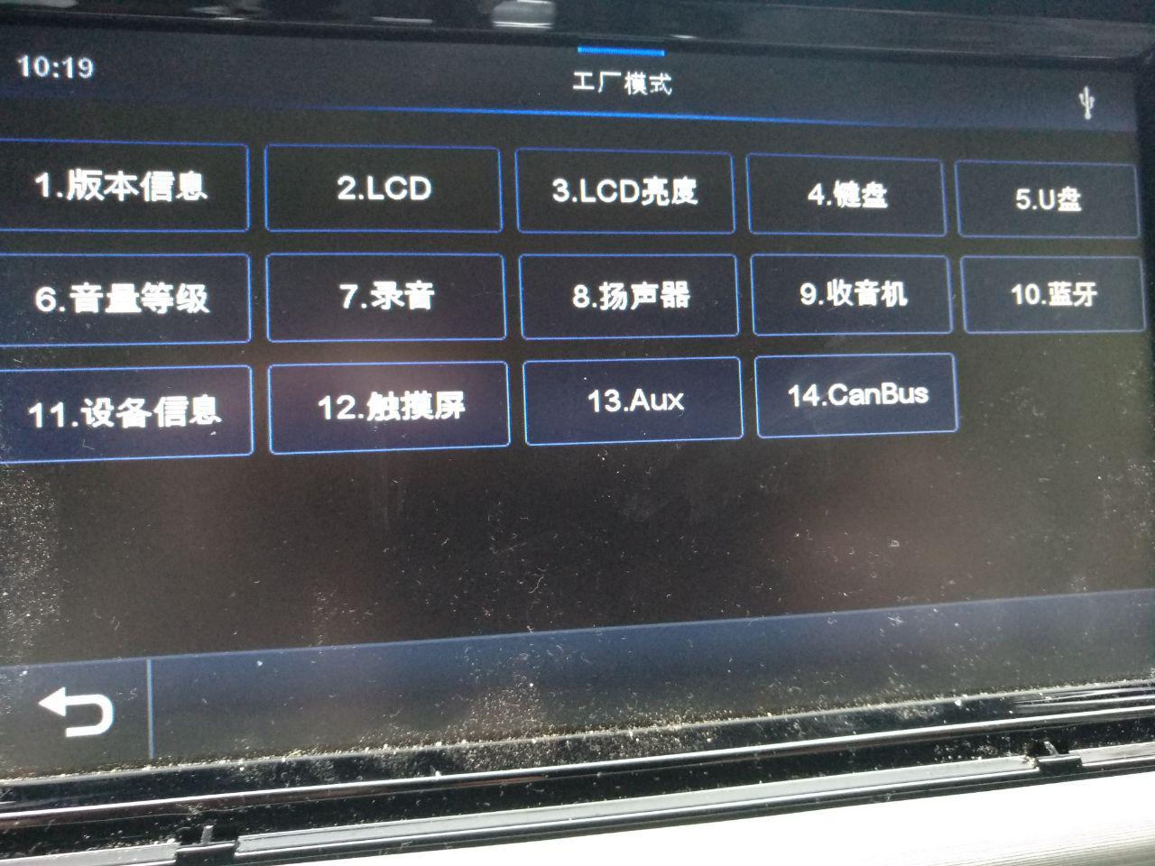

В тестовом меню по
Код: Выделить всё
 #*98723

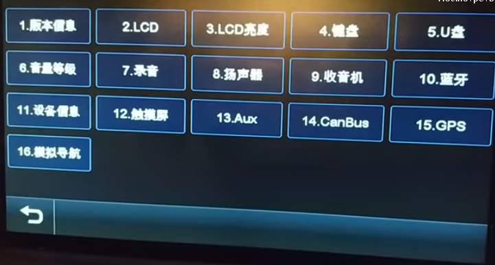

нет такой опции GPS как у люкса
Это комфорт
А это у люкса
