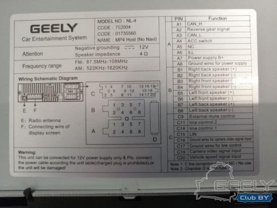

Alexis53
Разобрался с подключением, кабелями и распиновкой. Собрал нужный комплект кабелей. Убрал на мой взгляд лишний AUX, добавил выхода на сабвуфер/усилитель и разъём для микрофона.
Вопрос к знающим. У кого есть фото этих разъёмов машины там, где видно какие пины заняты?
В штатную магнитолу судя по фото распиновки ШГУ, в разъём А, может приходить CAN BUS. Интересно по факту она там есть или нет? Нигде от нашей машины фото не нашёл. Может кто разбирал и помнит в нижнем разъёме все пины заняты или есть свободные?
Конечно когда разберу увижу, но всё же.

Alexis53
Alexis53 писал(а): 17 янв 2021, 21:37 Вопрос к знающим. У кого есть фото этих разъёмов машины там, где видно какие пины заняты?
На всякий случай скопировал картинку из первых постов. Разъём А пины А1 и А3 прописаны как CAN H и CAN L .
