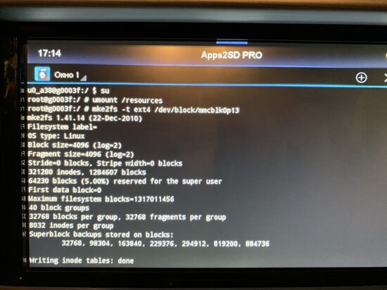

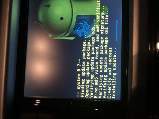

Прошиваю назад стандартной прошивкой и заметил что она шьется на system b 7 а кастомная шилась на system a 7, что-то я совсем запутался, может потому что щас шьется раздел b и не устанавливается 520 лончер,

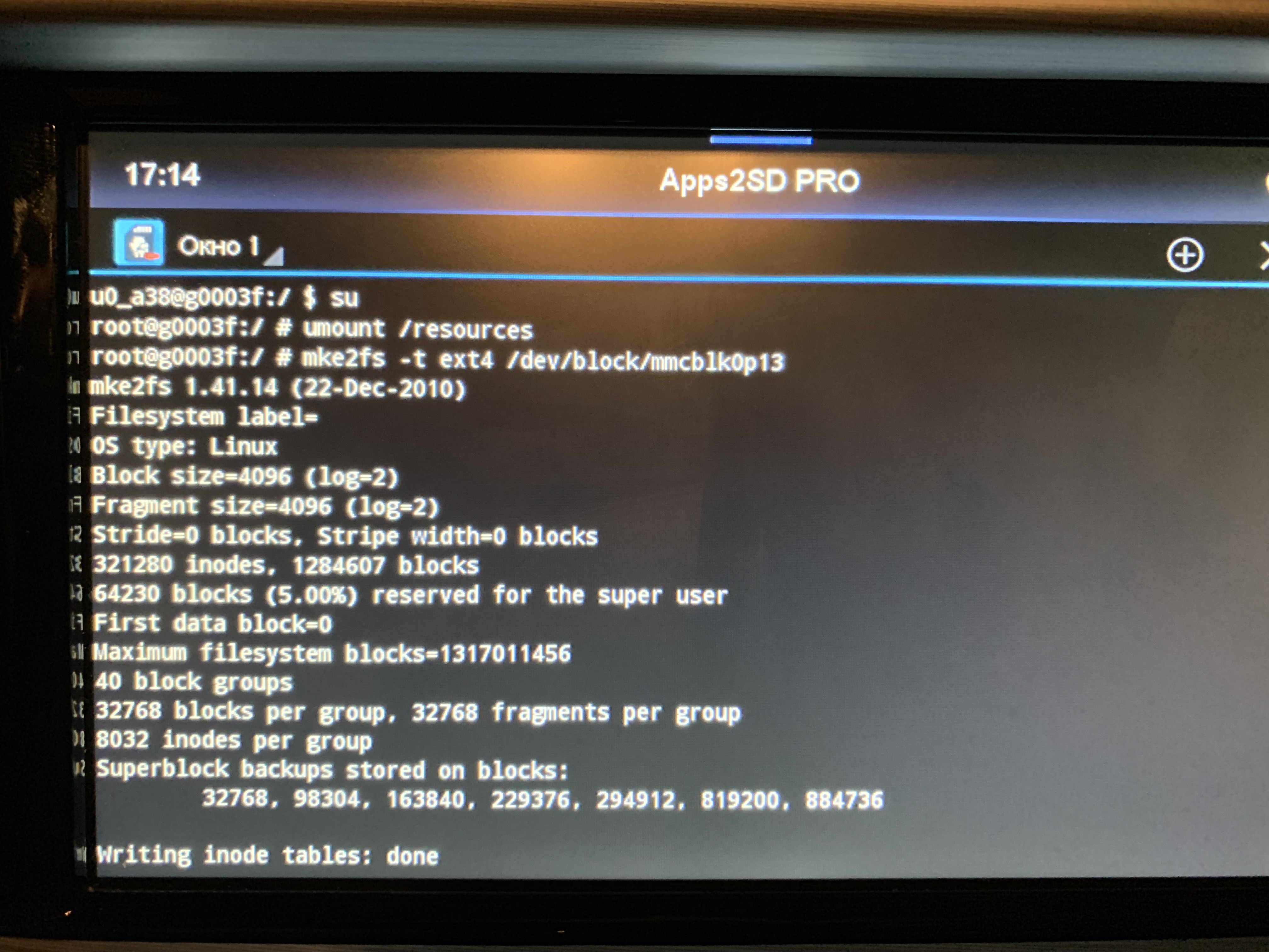

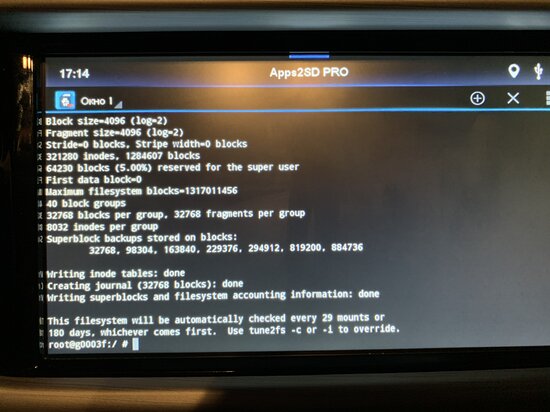

Всем добрый вечер, кто может сказать правильно ли выполнены команды в терминале?
Второе фото продолжение первого не поместилось на одну.

да вроде норм. а в чем проблема?

Бер писал(а): 28 дек 2018, 09:19 да вроде норм. а в чем проблема?
В том что на созданную далее папку sdcard не сохраняются дополнительные файлы к программам навигации. Не могу понять на каком этапе впорол касяк при первоначальной настройке.

monomakh писал(а): 28 дек 2018, 11:36
ZelGeely писал(а): 28 дек 2018, 11:23
у меня там не создавались каталоги пока не пере запустился, но это вряд ли ваш случай
Сами католаги создаются но в них ничего несохраняется из дополнительных файлов.
Re: Кастомизация ГУ Джили Атлас (кастомная прошивка ГУ Geely Atlas)
#308
каталоги будут сощдаваться, когда правильно дать доступ к ним, тоесть полные права на чтение-запись. Выше страницы две назад были эти команды. Еще правильно должно отработать xinternalsd. Проверьте, не потерялись ли права доступа жтиз программ в кинг руте. Ребята, мне нужно время, сделаю подробную инструкцию в видеоформате с полной своей личной методой.

maxVE писал(а): 28 дек 2018, 11:49 каталоги будут сощдаваться, когда правильно дать доступ к ним, тоесть полные права на чтение-запись. Выше страницы две назад были эти команды. Еще правильно должно отработать xinternalsd. Проверьте, не потерялись ли права доступа жтиз программ в кинг руте. Ребята, мне нужно время, сделаю подробную инструкцию в видеоформате с полной своей личной методой.
Речь идёт о этих командах: потом chmod -R 777 /data/sdext2 потом chmod -R 777 /resources/sdcard . Если да, то после ввода первой у меня прописывает терминал пару строчек, а после ввода второй сразу появляется # так и должно быть или после ввода второй команды тоже терминал должен что то прописать?

monomakh писал(а): 28 дек 2018, 21:35 в чём может быть дело?
в терминале пишем
1. su
2. chmod -R 777 /resources
3. chmod -R 777 /data/sdext2/
