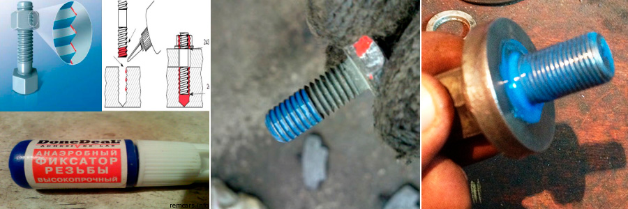

Очередной случай бренчания в районе рулевой в салоне Geely Atlas. (п.7 нашего Журнала "косяков" Geely Atlas)
Причем, это повторный случай на этом же автомобиле.
Снова обратились к дилеру на внеплановое ТО. Гайки дожаты - звук пропал.
СОВЕТ ОТ GEELY-CLUB.BY !!!
Чтоб при очередном осмотре автомобиля не обнаруживались "отпущенные" гайки, шпильки и винты, рекомендуем пользоваться фиксатором резьбовых соединений. В узлах подверженным колебаниям и вибрации крепеж самостоятельно откручивается.
фиксатор резьбовых соединений

Mr. Noise Mnk писал(а): 05 ноя 2018, 16:33 Очередной случай бренчания в районе рулевой в салоне Geely Atlas. (п.7 нашего Журнала "косяков" Geely Atlas)
СОВЕТ ОТ GEELY-CLUBB.Y !!!

Mr. Noise Mnk писал(а): 05 ноя 2018, 16:33 СОВЕТ ОТ GEELY-CLUB.BY !!!
я бы все таки видоизменил совет - кое-что переставил в предложении, ну и в явном виде добавил недосказанное:
Чтоб минимизировать риск бренчания, возникающий со временем вследствие саморазвинчивания крпежных соединений, рекомендуем попросить дилера, чтобы во время ТО механик целенаправленно поджал подверженные колебаниям и вибрации узлы с применением фиксатора резьбовых соединений.
