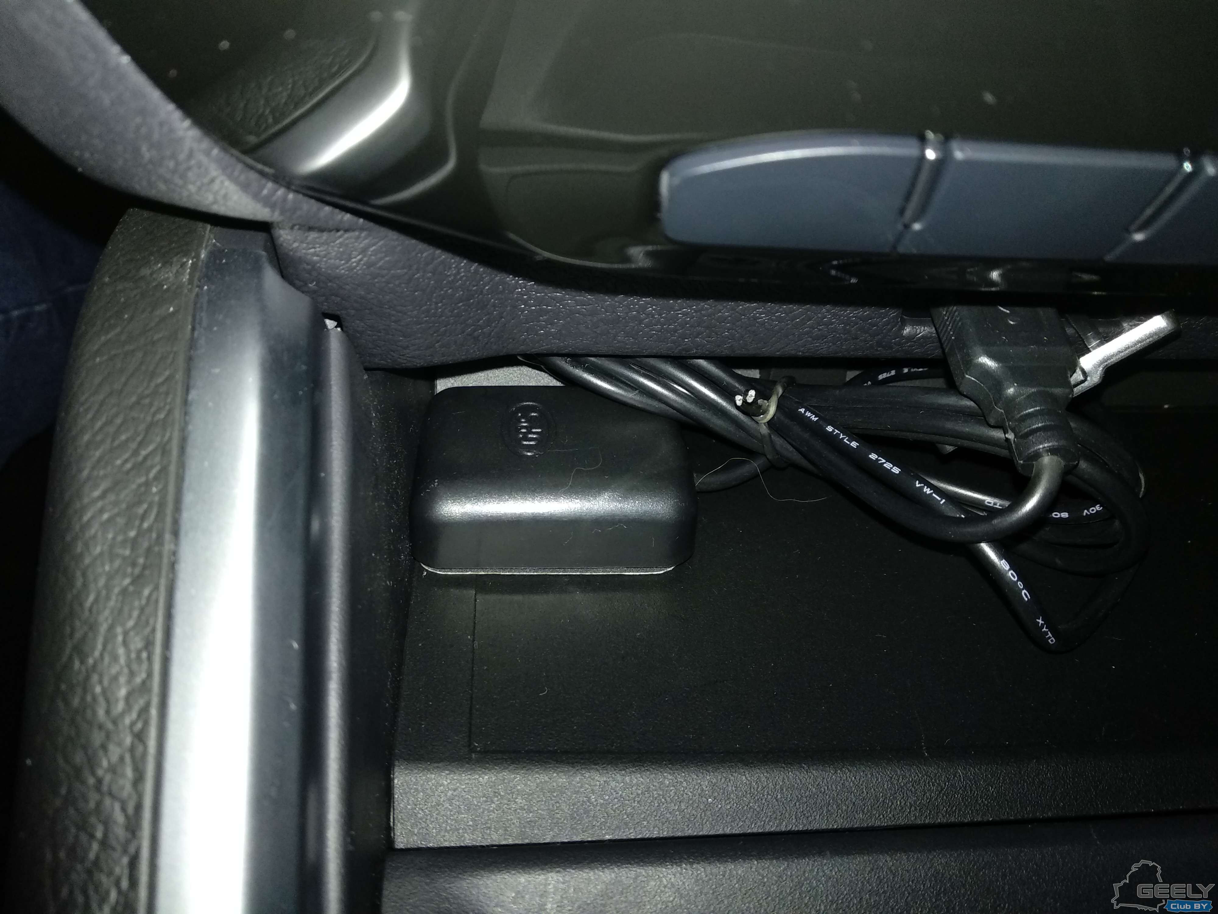

Добрый день.
Спасибо ещё раз за пост, установил уже на второй машине по инструкции софт, все работает.
Возможно информация будет полезной.
Купил на радиорынке в Ждановичах вот такую USB GPS-антенну за 40 руб. С ней тоже все работает.

Yazon писал(а): 09 фев 2021, 20:35 Добрый день.
Купил на радиорынке в Ждановичах вот такую GPS USB антенну за 40 руб.
в теории с любым USB приемником должен работать.
