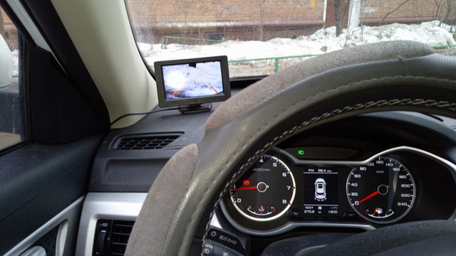

Камера заднего вида на Geely Atlas Comfort
#42
Непрочитанное сообщение Swift65 »
Почитал форумы и пришел к мысли, что установка стоковой камеры за 250$ меня не устраивает. Поэтому установил бюджетный вариант за 20$.

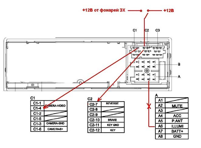

По поводу активации - это вообще миф. На всех подобных системах режим камеры заднего вида активируется подачей с камеры управляющего сигнала 6-12в. И тут скорее всего так же. Нужна схема проводки...

PLANtator писал(а): 02 мар 2019, 17:53 Нужна схема проводки...
Посмотрите, может подойдет.
Проверить не могу, за бортом -10 градусов, ждем тела.
