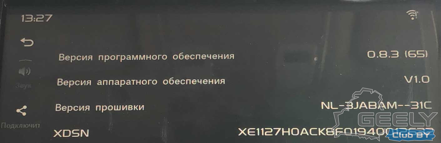

Bird писал(а): Всем доброго времени суток!
1. Без перепрошивки никак.
2. Без активации колонок баланс на зад работать не будет. Но работать они должны.
3. 0.8.3. Смотреть 10 раз тап по QR-коду

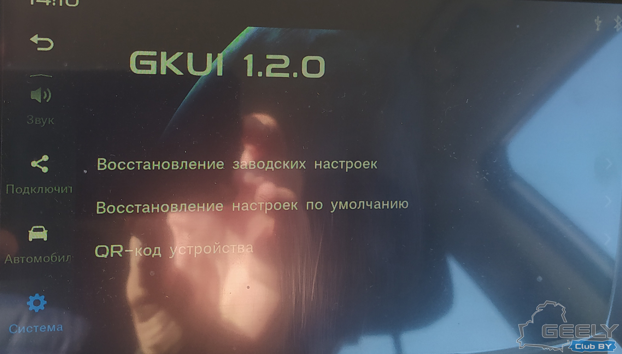

maxVE писал(а): 3. 0.8.3. Смотреть 10 раз тап по qr
Что это значит?

Bird писал(а): Что это значит?
10 раз тапнуть пальцем по QR коду и после вернуться назад и будет доступна информация о версии прошивки
