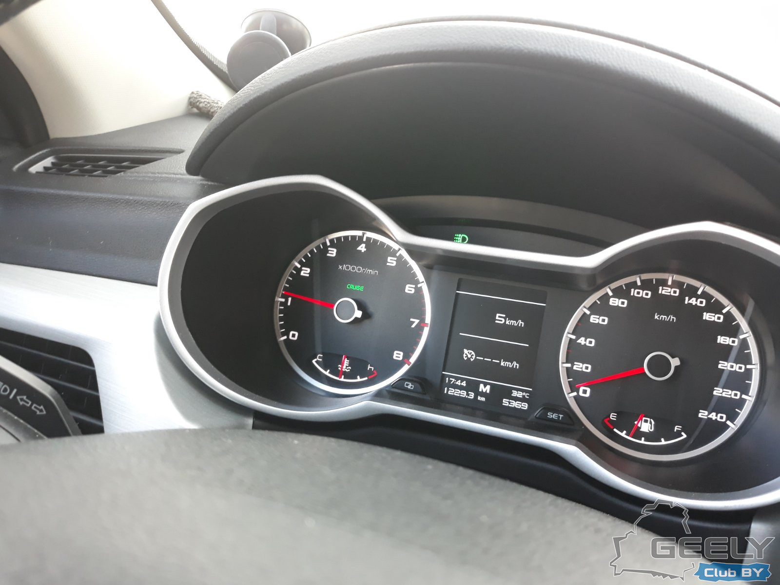

Сегодня сделали тест. Установлен был целиком руль от 2.4. Спасибо большое человеку, который уделил свое время!
1. что удалось сделать - это активировать на приборке активацию круиза. Загорается Cruise и при вкл зажигания загорается значок круиза при проверке.
2.При попытке установить скорость нет даже моргания значка круиза. Разгоняли авто до 169 км\ч в попытке , что в уставках стоит порог активации выше определенного значения . Больше развить не удалось. Да, и явно он либо слишком высок , как допустим у Хюндай 512км\ч , либо явно чего-то не хватает.
3. Пытаюсь найти человека (желательно электроника) с завода. Чтобы выяснить есть ли там отдельно блок комфорта, отвечающего за круиз. Хотя, если смотреть на автопром в целом , то функции круиза всегда зашиты в ЭБУ.
4. Пытаюсь у создателя для редактора китайского модуля прописать карту по круиз-контролю. Для того, чтобы выяснить сами параметры : пороги активации, увеличение и уменьшение по нажатию и др. Но тут всё сложно , т.к. китайцы делают карты для авто как одну большую кашу . В которой сложно найти отдельные крупицы.
В скором времени попытаюсь смотреть данные на авто 2.4 с круизом , возможно что-то упустил при активации.

Ребят, вы могли кучу времени себе сэкономить если бы сразу рассказал что хочешь проверить, в начале теме это все уже есть,я все это проделывал, и результат этот уже получал)))) я думал вы что то другое придумали протестить) просто активировав круиз в приборке конечно ничего не дало бы и не даст.just_Shurik писал(а): Сегодня сделали тест. Установлен был целиком руль от 2.4. Спасибо большое человеку, который уделил свое время!

В любом случае всё с начала придется пройти. Пока по пункту 4 не решат вопрос.
Судя по самим кнопкам, то они тоже отрабатывают. Видно при сканировании. Останется лишь вопрос самих параметров в картах на круиз. Ждем создателя. Или человека, который который мог бы найти эти карты.
Да вот что и интересно получается что 2 человека делающих чип тюнинг атласа и у которых видимо имеется блок для китай мозгов этих в один голос утверждают что нет в прошивке конфига по круизу, а они ее (прошивку) потрошат хорошо раз меняют параметры ДВС,. Что даст блок который у вас для корейца вопрос интересный, и получится ли что то с ним вообще. Разрабы сканматика тоже могут внедрить в программу пункт активации круиза(в блоке двигателя),например взяв его код от эмгранда Х7 , но что по факту этот код активирует в атласе никто сказать не может, может вообще вся прошивка слетит из за этого,хрен его знает. Так же и в вашем случае неизвестно что выйдет из этого,. Но делать что то надо конечно, само не сделается))))just_Shurik писал(а): В любом случае всё с начала придется пройти. Пока по пункту 4 не решат вопрос.

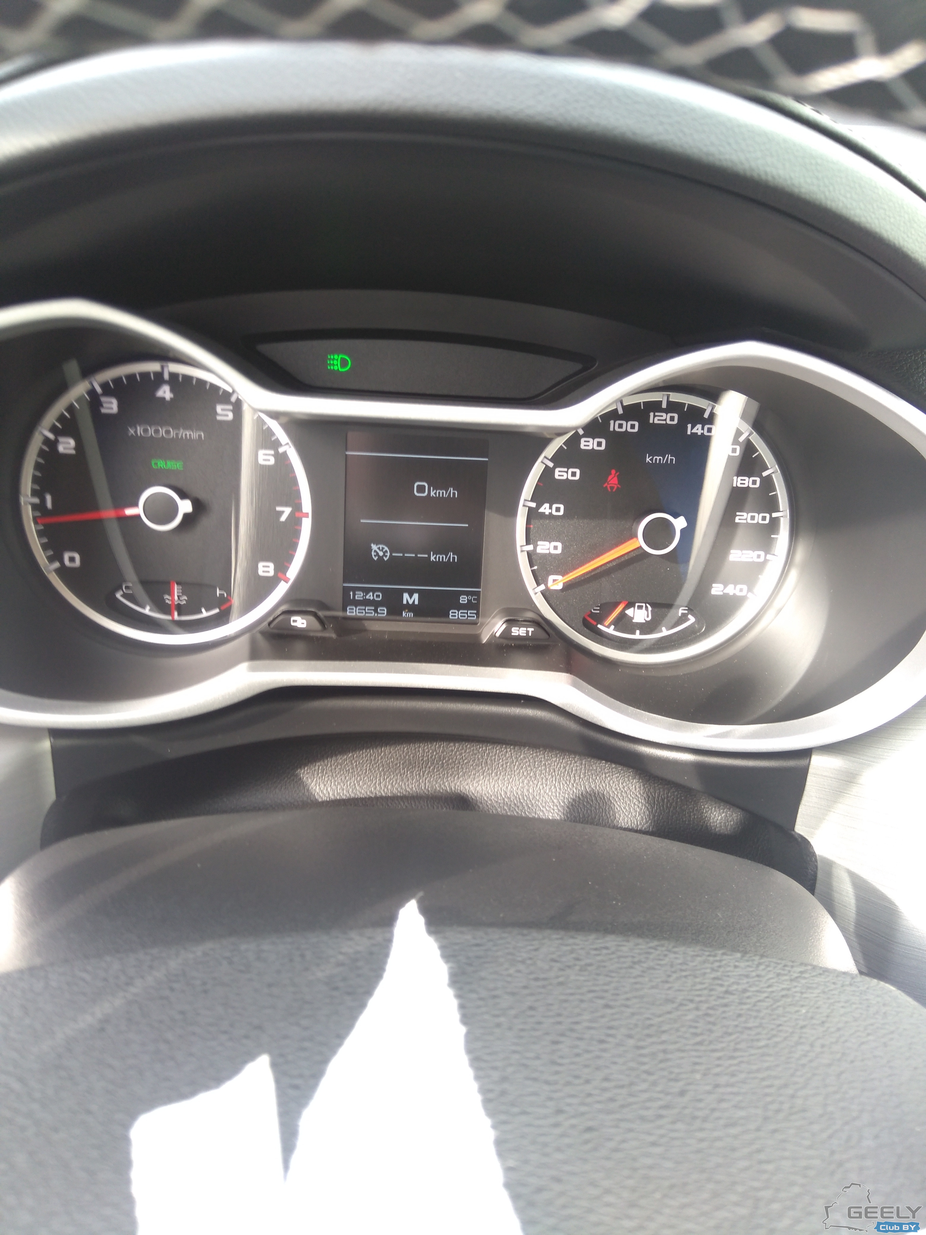

В моем эпицентре даже лампочки круиза не загораются
Такие мысли меня давно уже посещают))) Как вариант кстати, главное этим блок двигателя не положить)) по топливным картам например может и можно вживить от 2.0 в 2.4 , а как быть с трансмиссией? где то в прошивке по ней есть что то? и насколько это вообще реально?)Остаётся сделать монстра) - скрестить прошивки от 2,0 и 2,4, записать и проверить эмпирическим безответственным путем)).
Лех, у тебя видимо что то с активацией в приборке, может не активировалось нихрена. у тебя же комфорт, уж индикация точно должна загоратся. Нужно пробовать еще раз активировать круиз в приборке, хотя пока это смысла не имеетLesha писал(а): В моем эпицентре даже лампочки круиза не загораются
