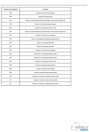

Alexis53 писал(а): Есть у кого-то кусочек электросхемы подключения ПТФ Emgrand X7 NL4?
Есть электросхема подключения ПТФ Geely Atlas NL-3. Может найдете параллель между электрическими схемами на Emgrand X7 NL4 и Geely Atlas NL3.
По идее должно быть идентично..
страница 1 - противотуманные-фары-и-фонари_geely_atlas_nl3
страница 2 - противотуманные-фары-и-фонари_geely_atlas_nl3

Спасибо огромное. Почувствовал себя студентом))). Пришлось штудироать открытые источники. На данный момент понятно, что схема в этой части не имеет ничего общего Geely Atlas. На Атласе управление противотуманками идёт через кнопки подрулевого переключателя, CAN шину и BSM.
На NL-4 это механический переключатель. Нашёл нормальный альбом схем на предыдущее поколение Х7. Сейчас буду сравнивать картинки этого форума и в альбоме. Вот страничка из альбома. Грамотных людей много, может выскажутся.

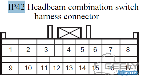

Пока идут фары и стрекоза есть время подготовить проводку под ПТФ. Провода клеммы, гофр, хомуты. Купил в ближайшем магазине запчастей. Реле колодку под него, колодку там же подходит от Калины/Весты/ Приоры сопротивление для помехоподавления есть.
Разобрал обшивку рулевой колонки и снял обшивку под рулевой колонкой для удобства работы. Т.к. распиновка на старой и новой версии совпадает определил пин которым стрекоза управляет ПТФ нога 11.
Цвет старой схеме не соответствует. Для понимания вставил скрепку.
Руками проследил как проложены жгуты проводки. Визуально весь толстый жгут приходит сюда.
Немного повозился, но определил, что старая схема соединительного блока не совпадает и после поисков нашёл провод от стрекозы. Дальше под капот в ответном разъёме провода нет.
Дальше, как писал ранее по плану потянул три провода под капот к предохранительному блоку. Со стороны салона один подключил к проводу со стрекозы. (как делать решать вам). Я просто откусил и обжал обычную клемму. Один провод изолировал на перспективу как сигнальный для лампочки на приборной панели. Если найдётся настоящая схема. Один провод подключил к первой ноге реле задних ПТФ как указано на схеме. Провод доступен и я просто обжал разветвительной клеммой, т.к. токи маленькие.

Yriy TW писал(а): Подскажите пожалуйста, при предложенной вами схеме подключения ПТФ, при включении на стрекозе ближнего света, ПТФ загораются сразу или как положено при включении на соответствующее положение переключателя? И если можно, если подключили сигнальную лампу на приборке, то как вы это сделали. Говорят, надо подключать провод к 32-пиновому зеленому разъёму подключаемого к приборке
Всё работает по заводскому алгоритму. Стрекоза ведь поменяна на комплектацию с ПТФ. В нулевом положении переключатель ПТФ имеет механическую блокировку и его не включить. Первое положение, габариты, колёсико включения ПТФ разблокируется и уже при желании можно включать.
Сигнальной лампой я ещё не занимался. Как описано выше, я только вывел в салон сигнал от реле. Есть пока только предположение, что проводка на щиток одинаковая у всех. А значит, в районе распредкоробки есть этот провод. Надежда только на форумчан, которые не поленятся при снятой панели инструментов поискать или схема найдётся. У меня пока нет желания снимать панель.

Добавлено: 18 июл 2020, 17:09
Alexis53
Откуда фотка если не секрет?
На предыдущей модели машины на панель приборов идёт тоже разъём 32 пина.
Лист от схемы есть выше. На 27 ногу идёт сигнал от заднего противотуманного фонаря, на 28 ногу от передних ПТФ. Если на разъёме панели подключены все пины, значит и провод сигнальной лампы там есть. Если я правильно понимаю логику схемы, то этот провод должен выходить к коробке у левой ноги в разъём куда подключал противотуманки. Может есть ещё фото большого разъёма со всех сторон?
