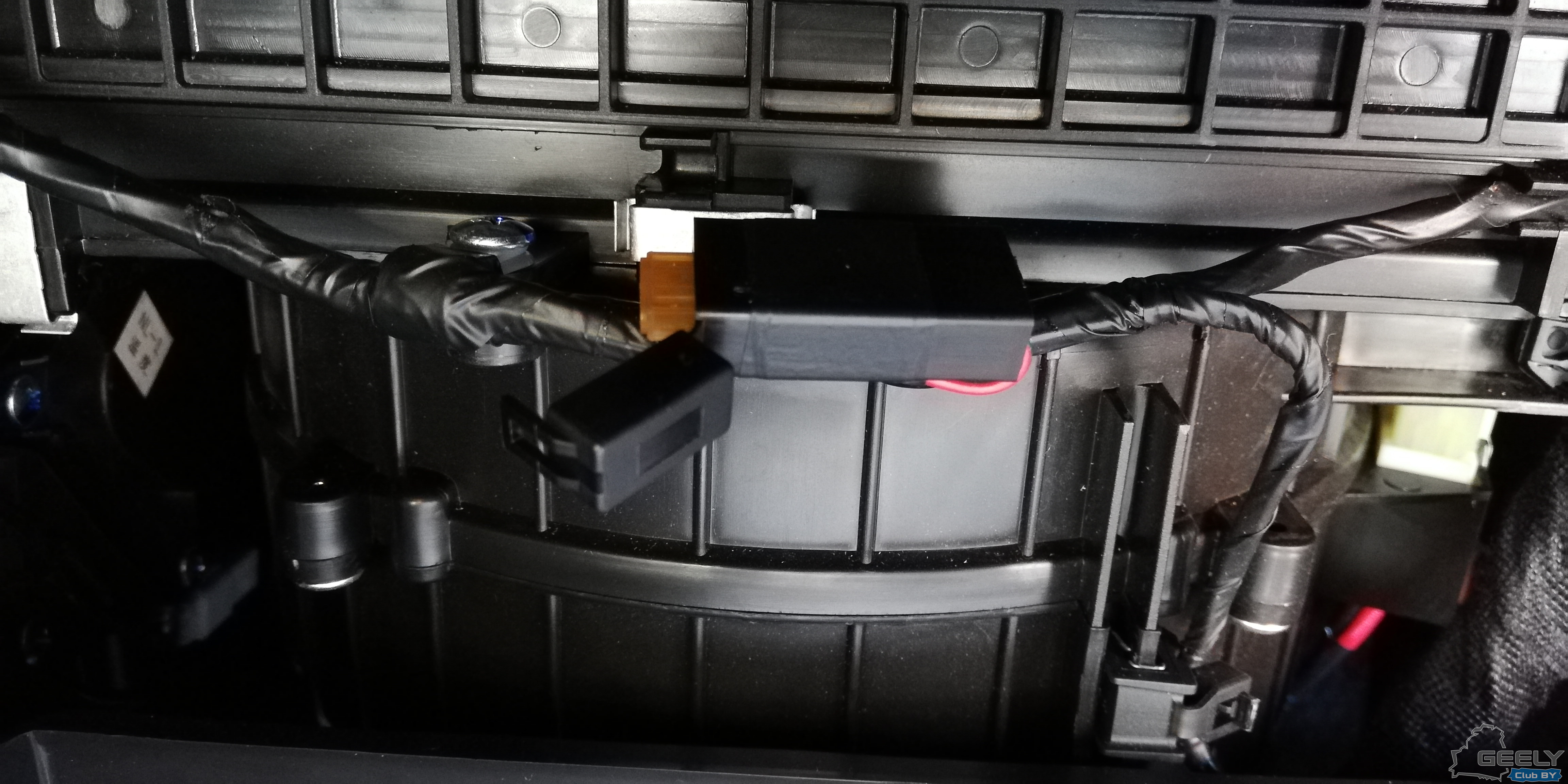

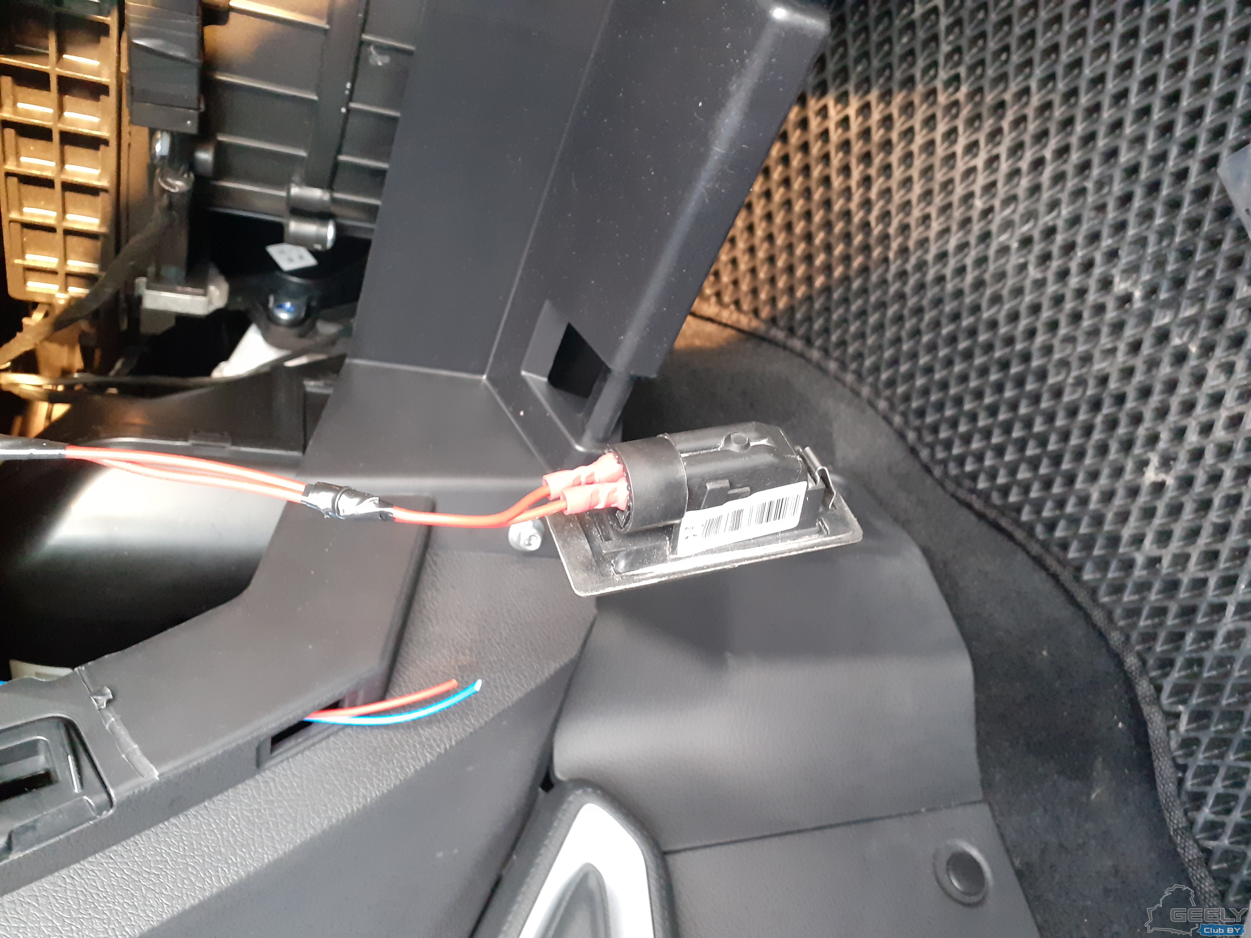

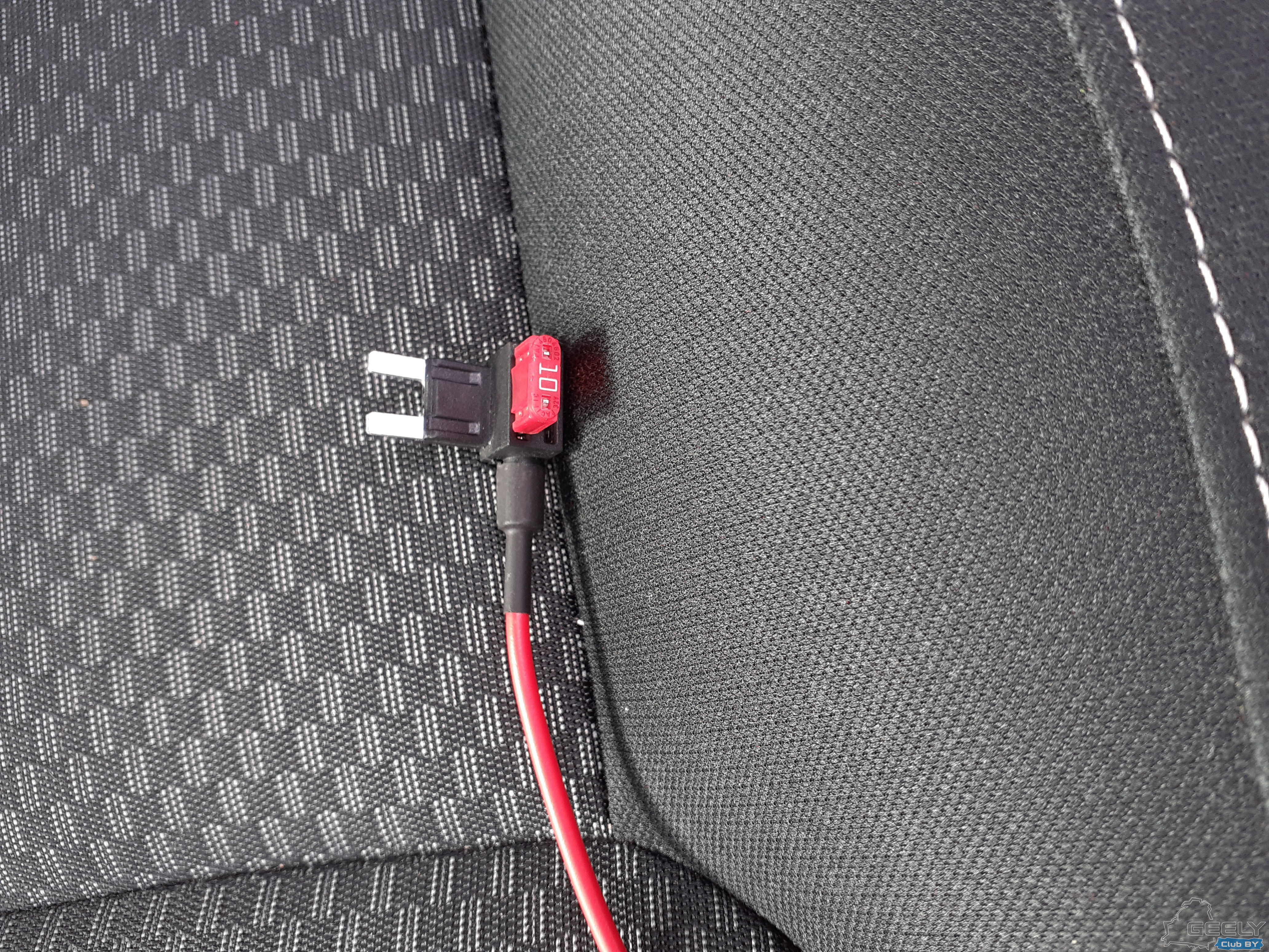

Доброго времени суток.

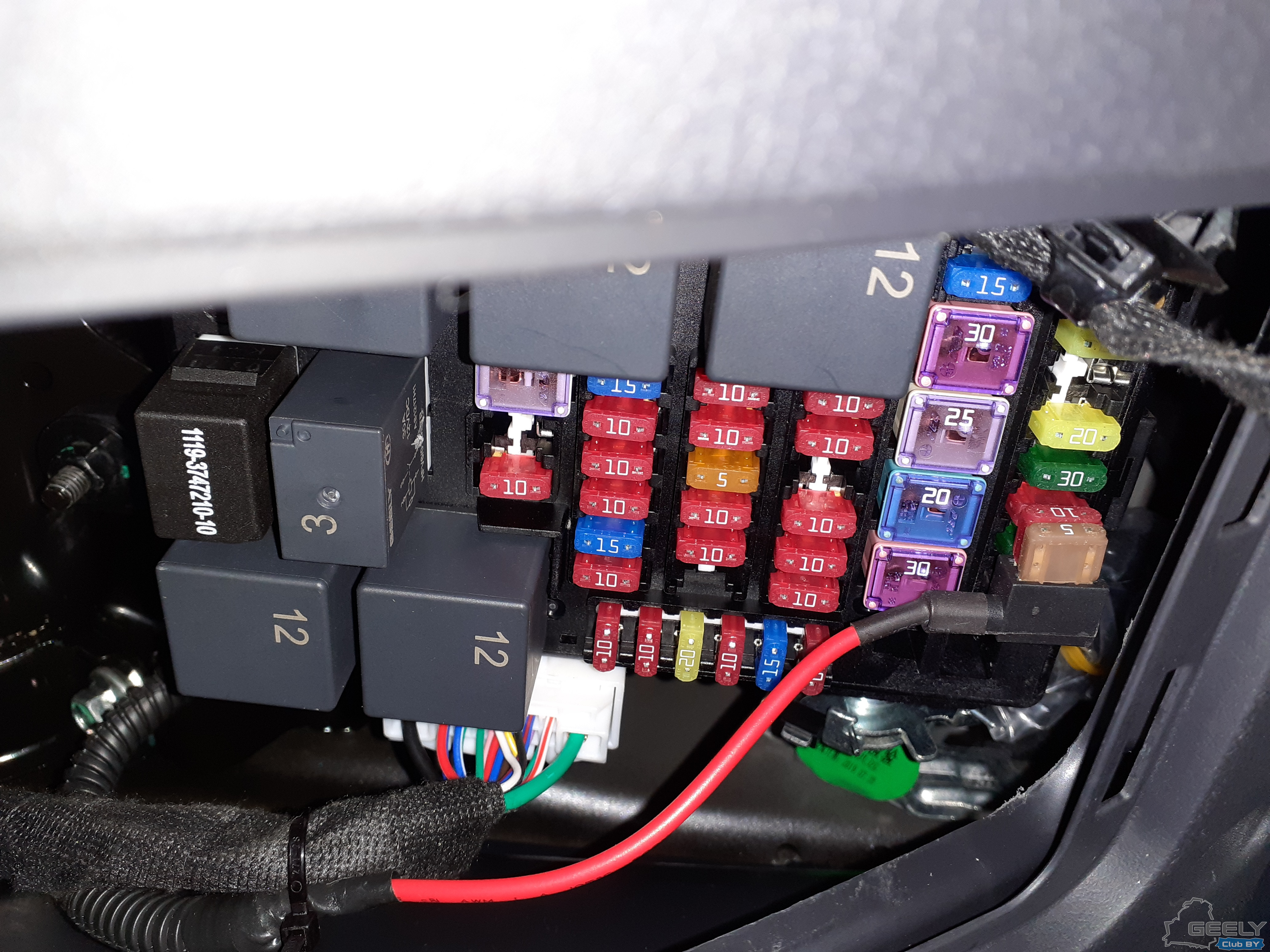

Пока ковырялся с противотуманками и камерой решил сразу сделать и подсветку бардачка. Почитав тему обзвонил возможные места покупки кнопки в своём городе. Немного офигел от разброса цен. Для подключения прикупил переходник
Вставляется взамен штатного предохранителя . Получилось не очень красиво, но безопасно без врезок и паек.

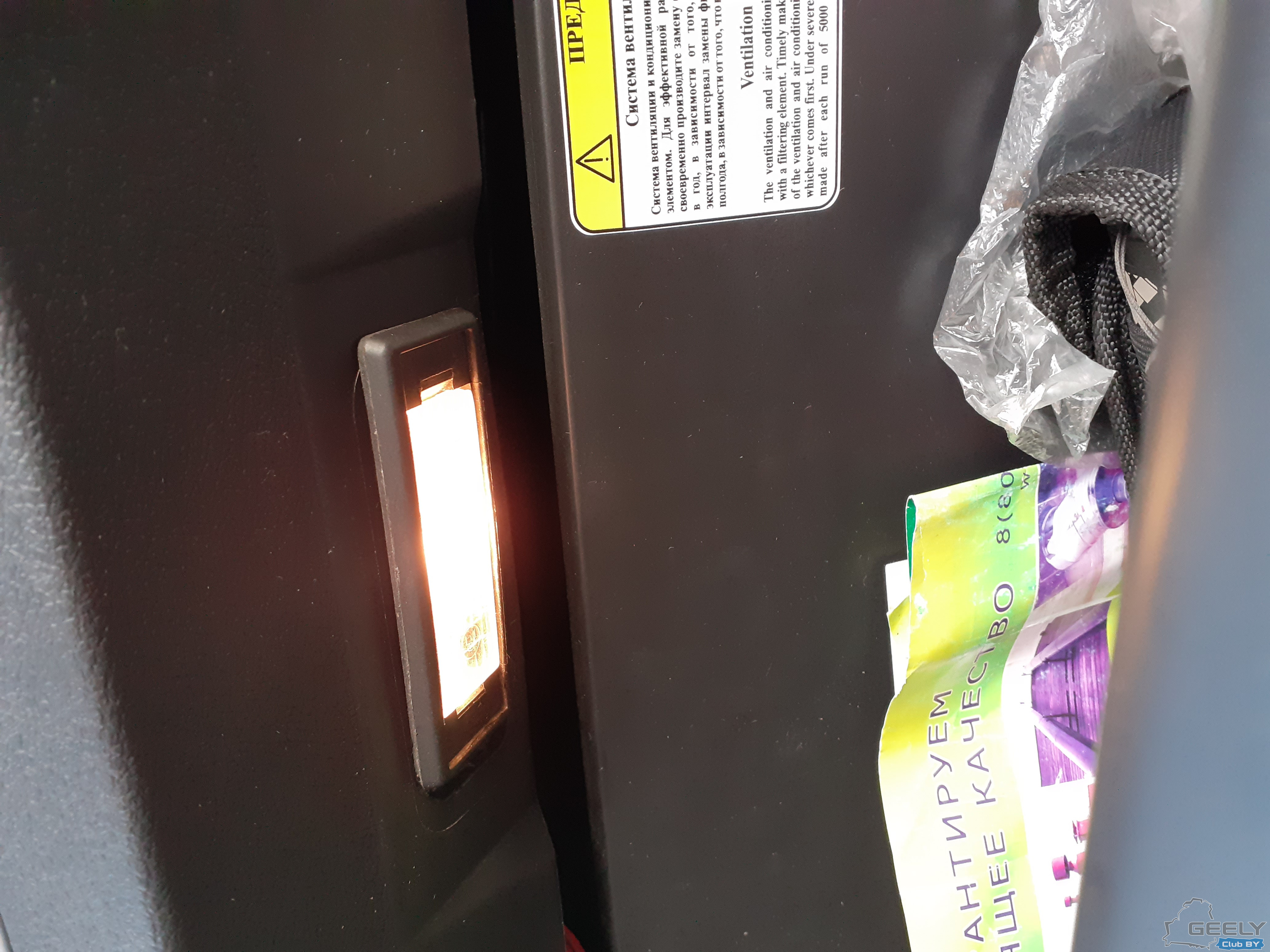

В качестве плафона использовал оставшийся после установки камеры заднего хода плафон подсветки номера. Он немного короче по длине чем штатный. В качестве компенсатора по длине с внутренней стороны вырезал из тонкой железки полоску и согнул в виде птички чтобы было зацепление на плафоне. Приложил с внутренней стороны и защёлкнул плафон.
Лампочку заказал для красоты светодиодную.

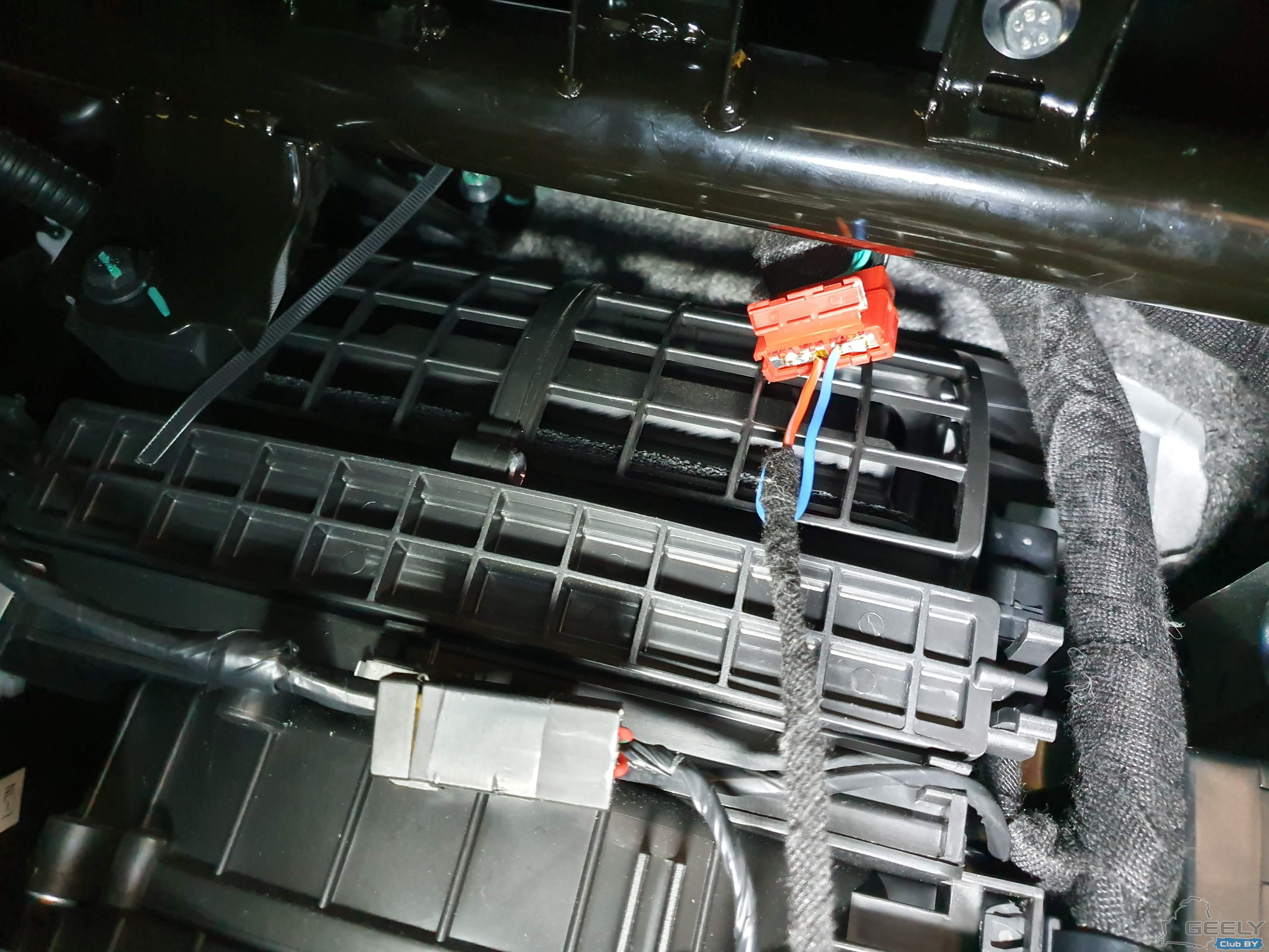

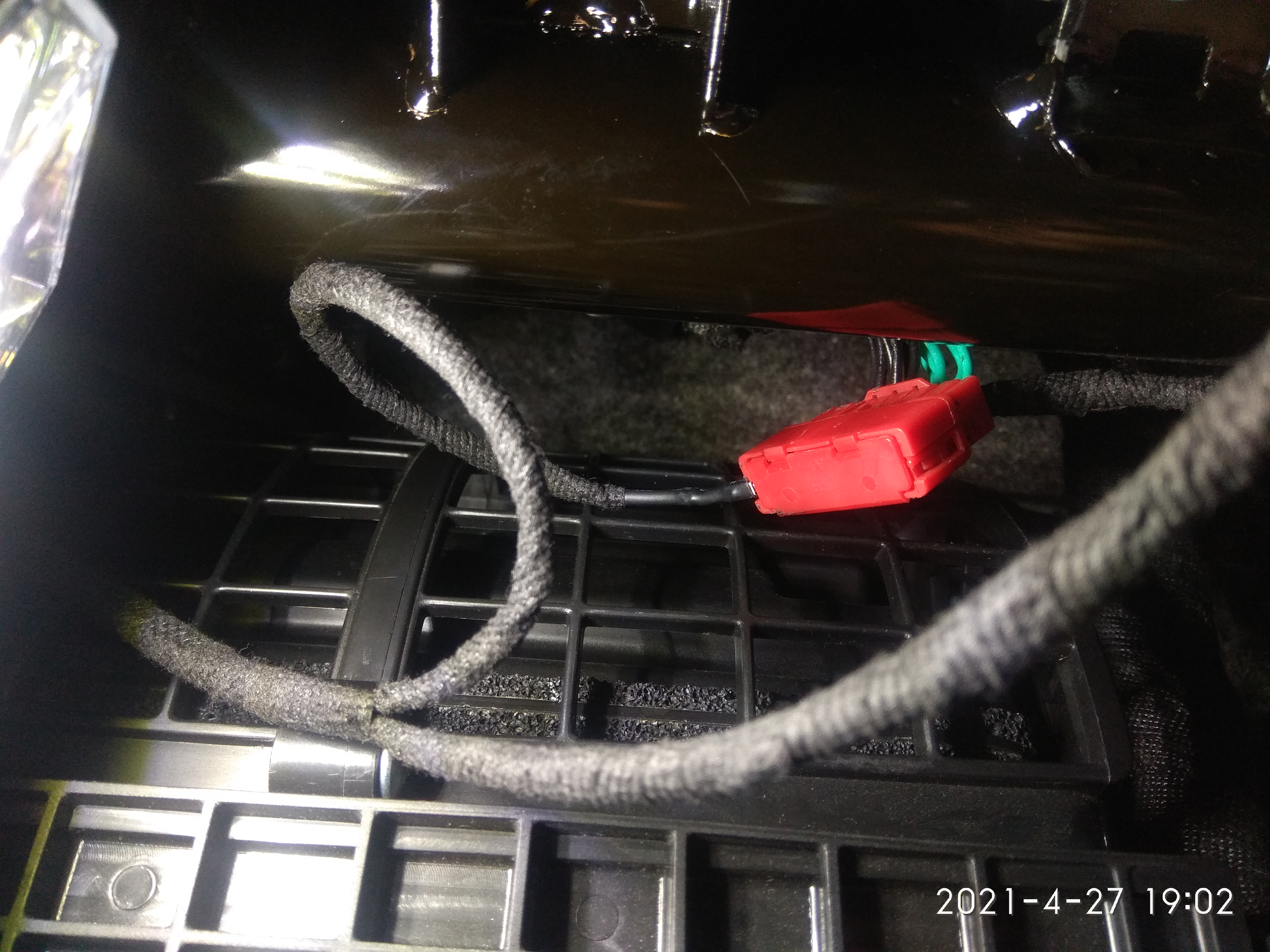

У Некоторых "не счастливчиков" нет не только плафонов но и проводки.
Это и мой случай. Рассказываю, как сделал. (Пишу, как было в моей машине)
Снимаем бардачок.

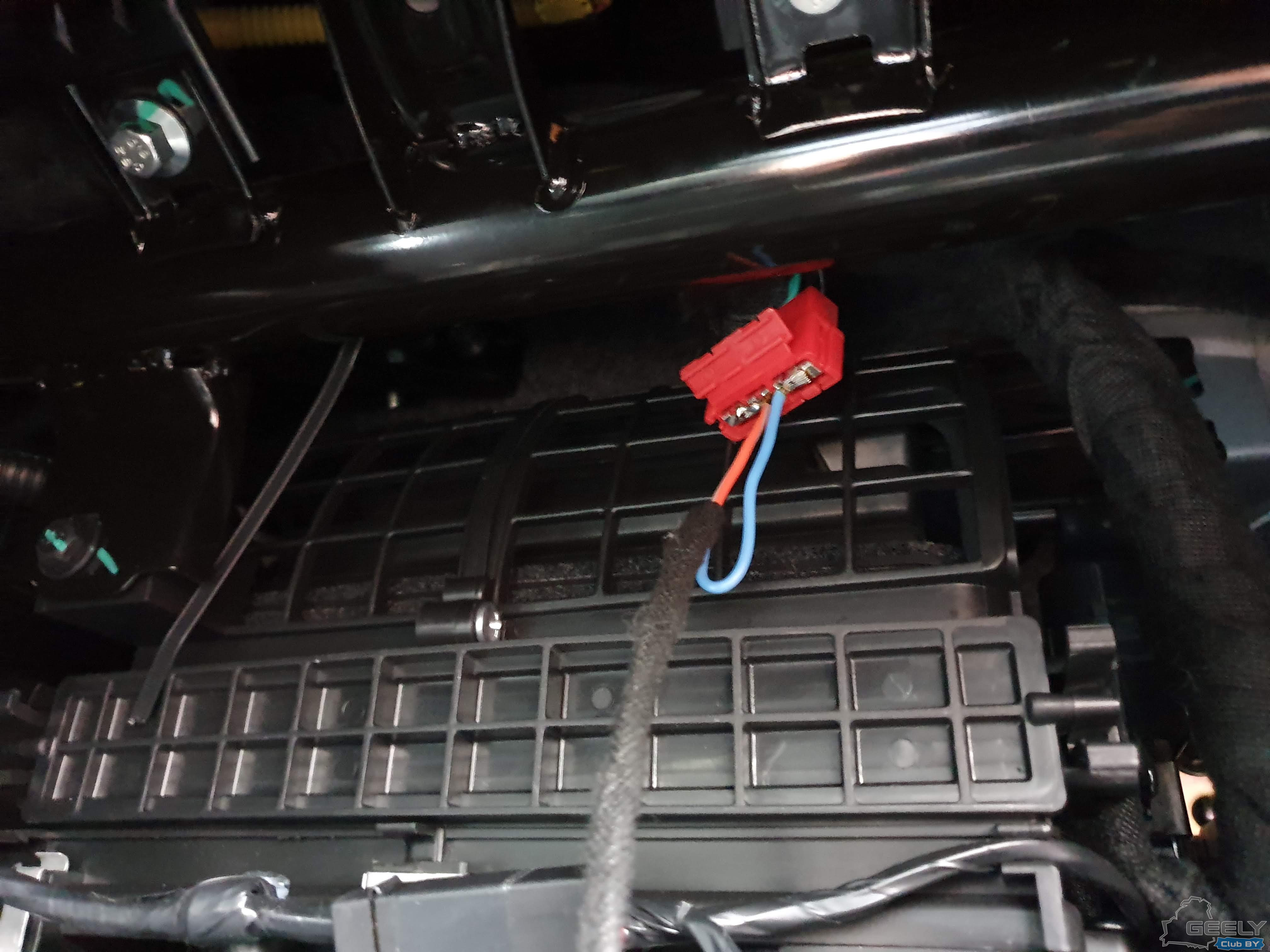

Над блоком отопителя проходит круглая труба. По ней проложен жгут проводов.
Чтобы это увидеть пришлось лечь на пол и взять зеркало с подсветкой.

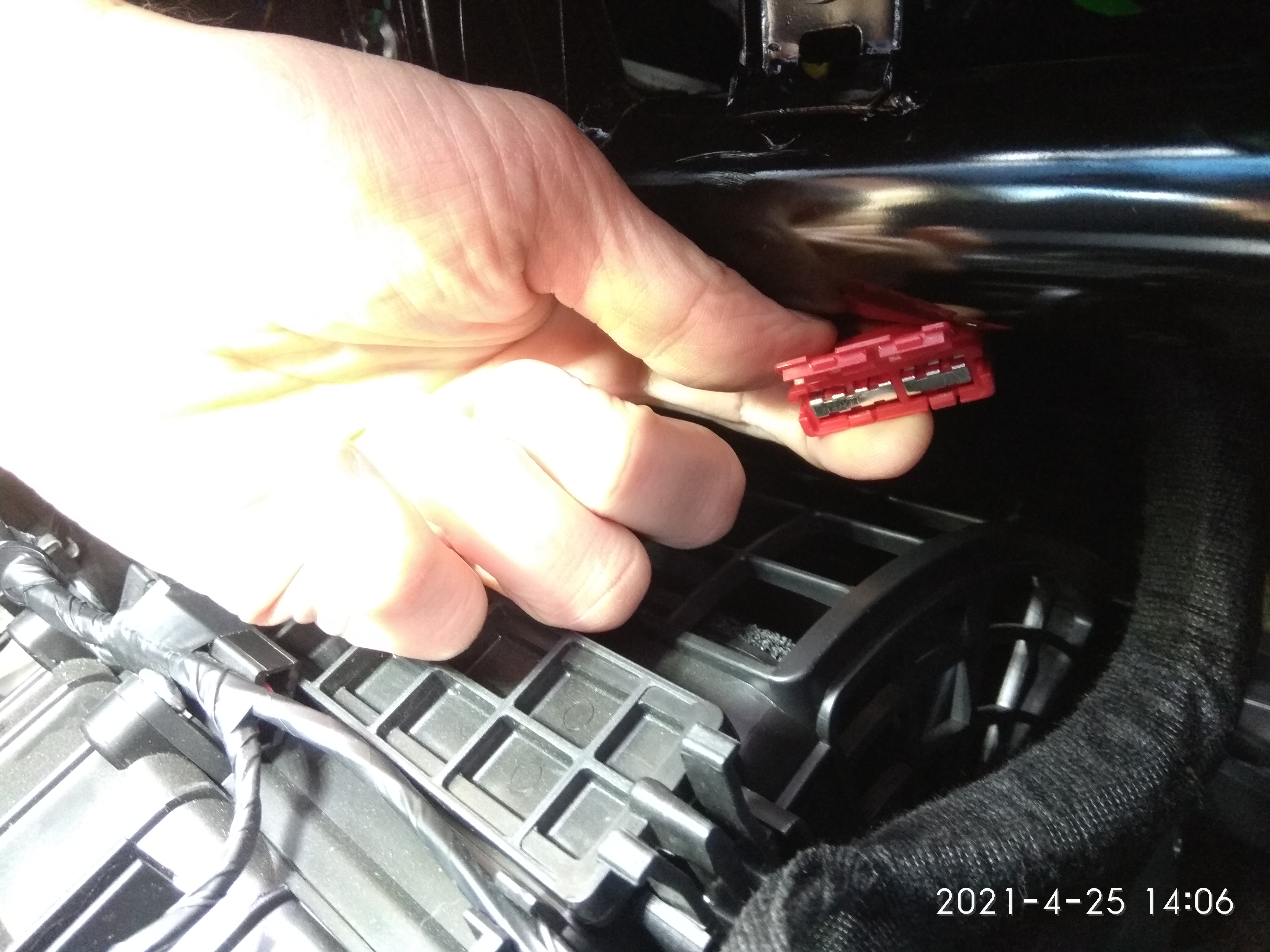

Сверху этого жгута, в ворсистой изоленте замотана разветвительная колодка красного цвета.
Разрезав изоленту это колодку можно немного освободить из жгута. Подковырнув ножом, открываем крышку колодки. Под ней два "краба" на 6 и 8 ног вставленных в контакты. К этим контактам сходятся зеленые и черные провода.
На контактах зеленых проводов при включении габаритов появляется +12V DC.
На черных постоянный минус "-".

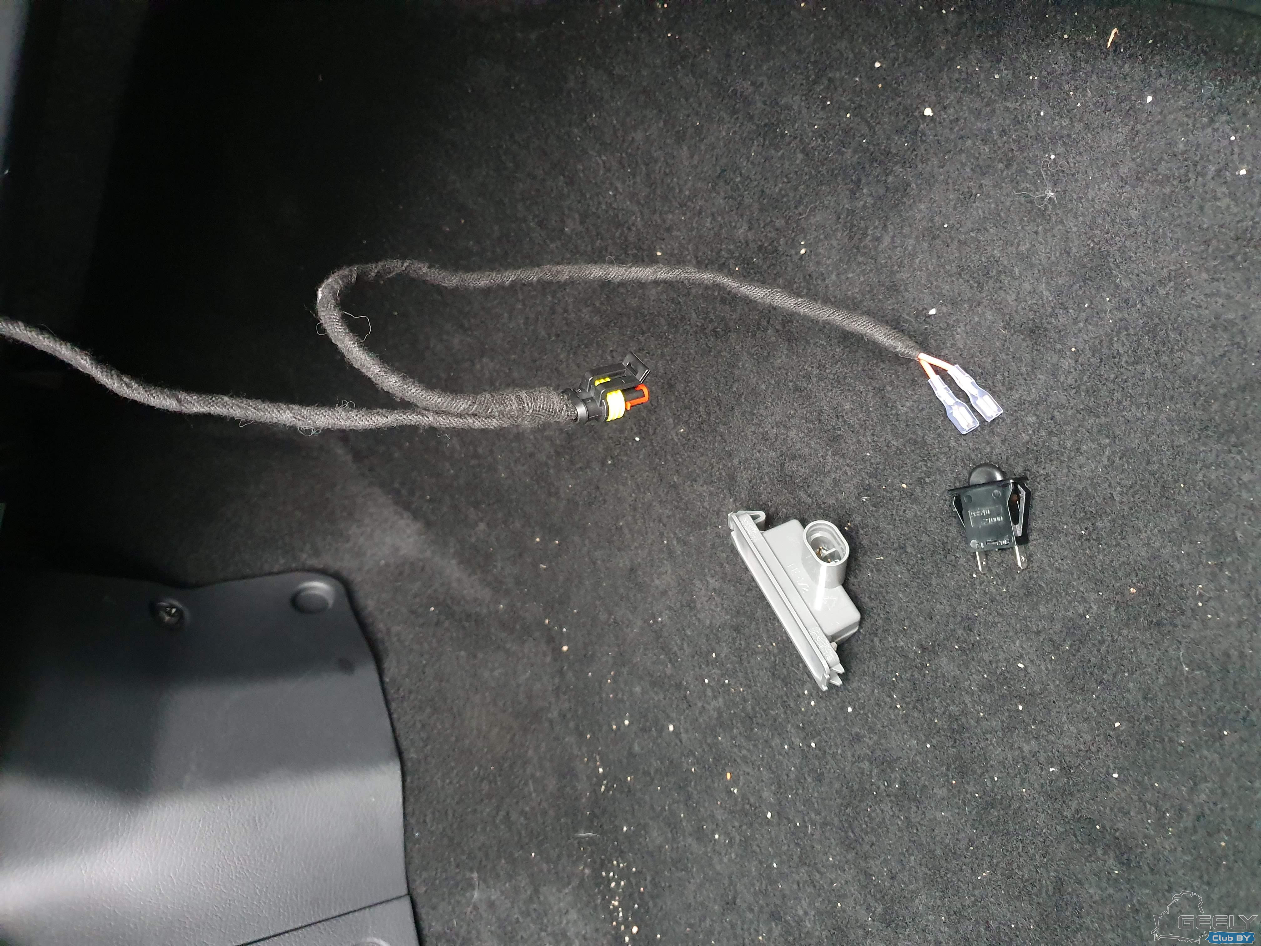

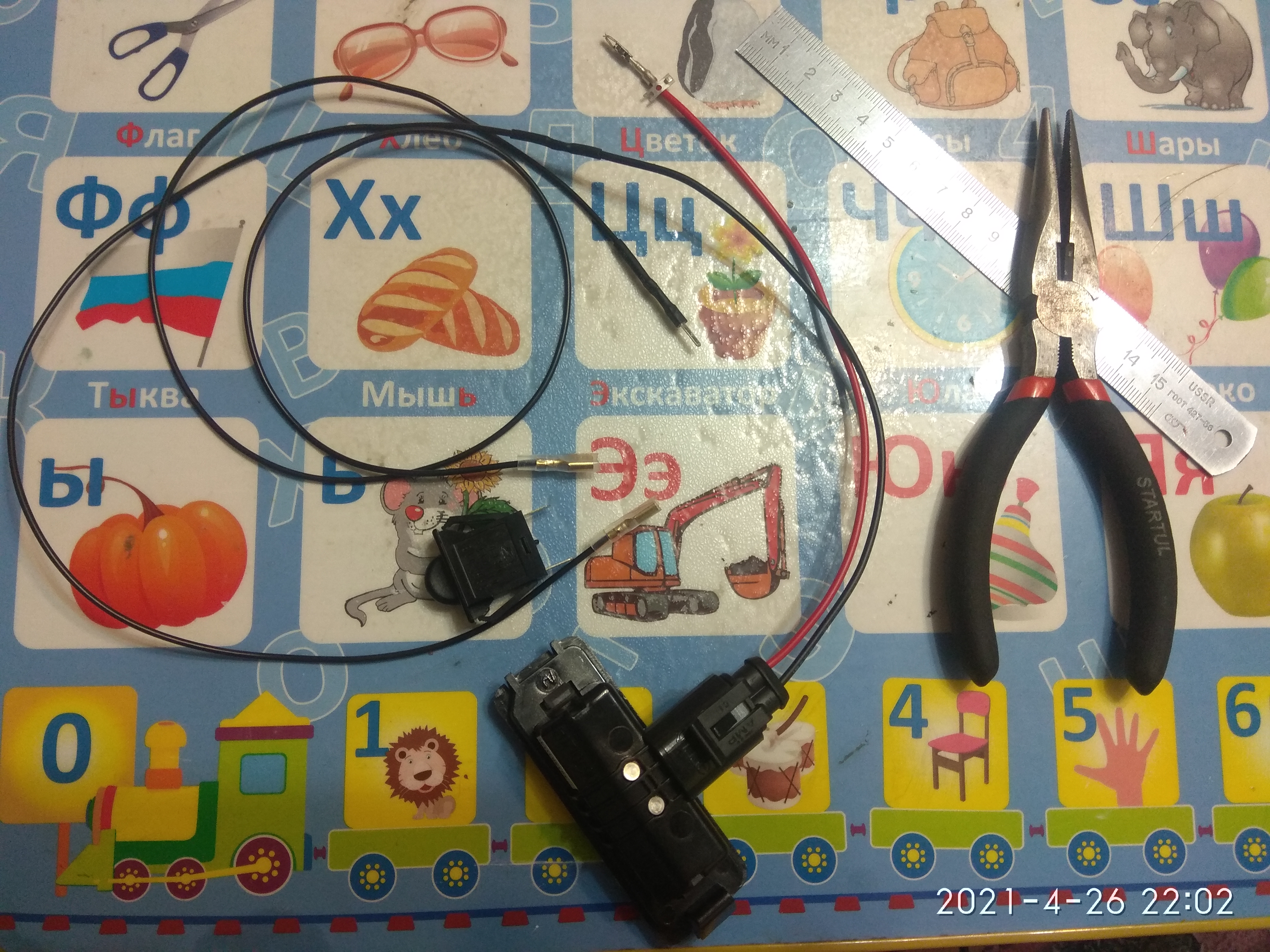

Изготовил жгут.
Из колодки достал контакты, припаялся, вставил назад, замотал все на место.
Плафон и концевик брал у автора ветки Mr. Noise Mnk (за что ему большое спасибо
Снимаем бардачок.
Изготовил жгут.

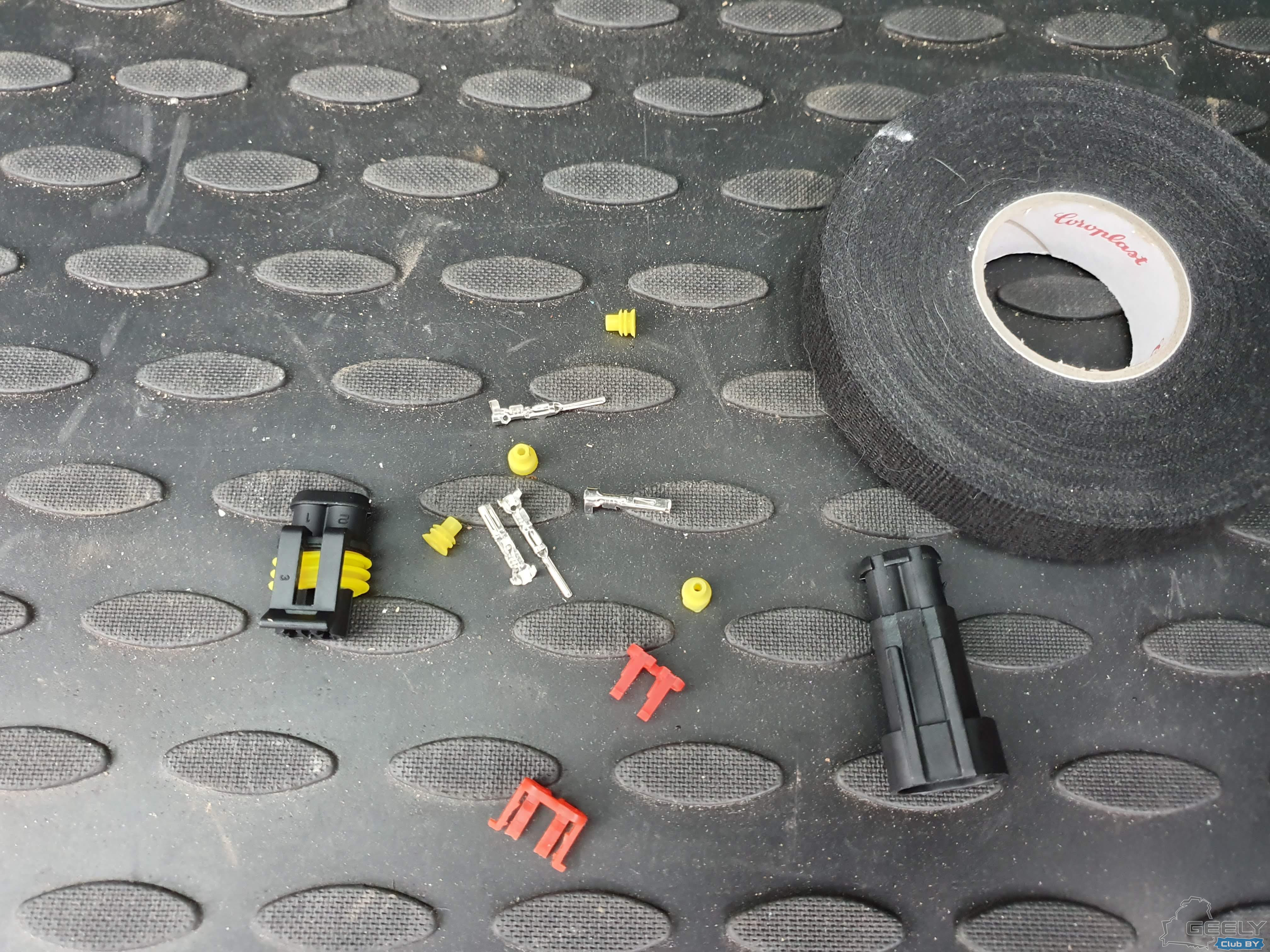

@Maxpan, просьба указать артикул ответной части плафона (фишки), который на фото с жёлтой гармошкой.
Или это просто ноунейм с Алика? Нашёл такой - он?
https://www.aliexpress.com/item/3280140 ... 140d0vru10
Выключателем размыкаете плюсовой провод?

Я выбрал эти:tas89 писал(а): 31 янв 2021, 01:27 И эти брал для концевика:
https://belchip.by/product/?selected_product=36688
1. 03225 Клемма ножевая неизолированная DJ622-D4.8A / розетка 4.8мм
https://belchip.by/product/?selected_product=03225
2. 29524 Клеммный изолятор DR187-32-23-15.5 / для розетки 4.8мм
https://belchip.by/product/?selected_product=29524
3. 16248 Разъём внутренний DJ7021-1.5-21 (18AWG 200mm) / розетка 2pin с контактами с шнуром 200мм
https://belchip.by/product/?selected_product=16248

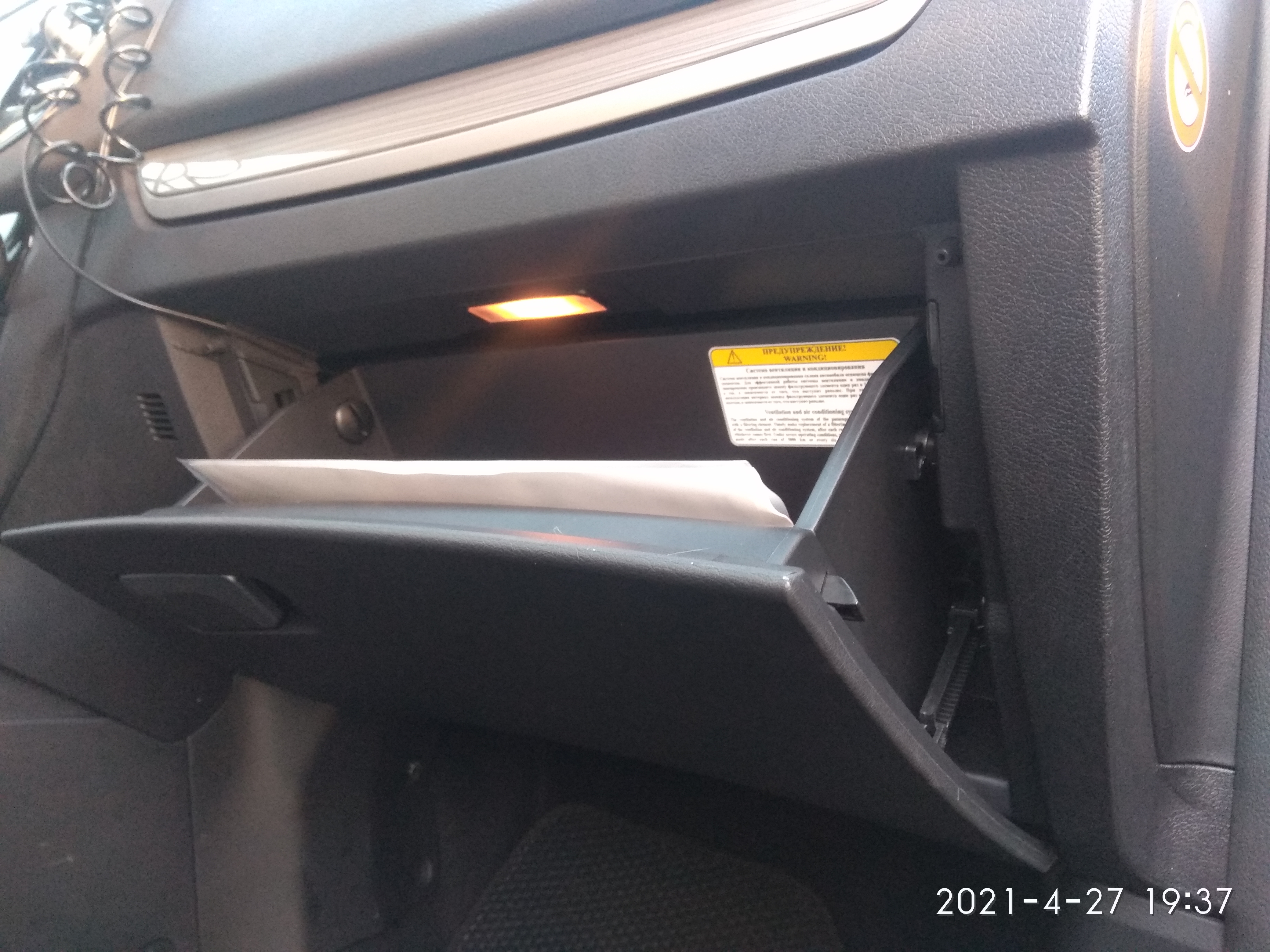

Итак, вчера успешно закончил установку подсветки. Вот по итогу понадобилось:
4. Клейкая тканевая лента типа Tesa, электроогнестойкая лента 15 м для кабельных жгутов, ширина 19мм
aliexpress.ru/item/400111…042311.0.0.36cd33edJkqWJW
5. Лампа бардачка
6. Концевой выключатель подсветки
7. Провод ПВАМ 0,75 (куплен 1 метр, порезан 60+40см)
pro100cable.by/provod-pvam-0-75
8. Контакт гнездовой (AMP-0962876) тип «мама» — 1шт.
pro100cable.by/kontakt-gn…ovoy-amp-0962876-tip-mama
pro100cable.by/search/node/13613
9. pin 0964269 (внутренний артикул магазина 13613a) — 1шт.
pro100cable.by
10. Термоусадочные кембрики (из набора или 5мм), чёрные
11. Паяльник, жидкий флюс, припой, кисточка, фен, бокорезы, линейка, утики, мультиметр, пару стяжек чёрных — всё это уже было у меня в наличии, разумеется.
пп.1-10 обошлись в BYN30-35, где-то около USD12-13
Если кому надо подробно, ищите моё пост на драйве2.
