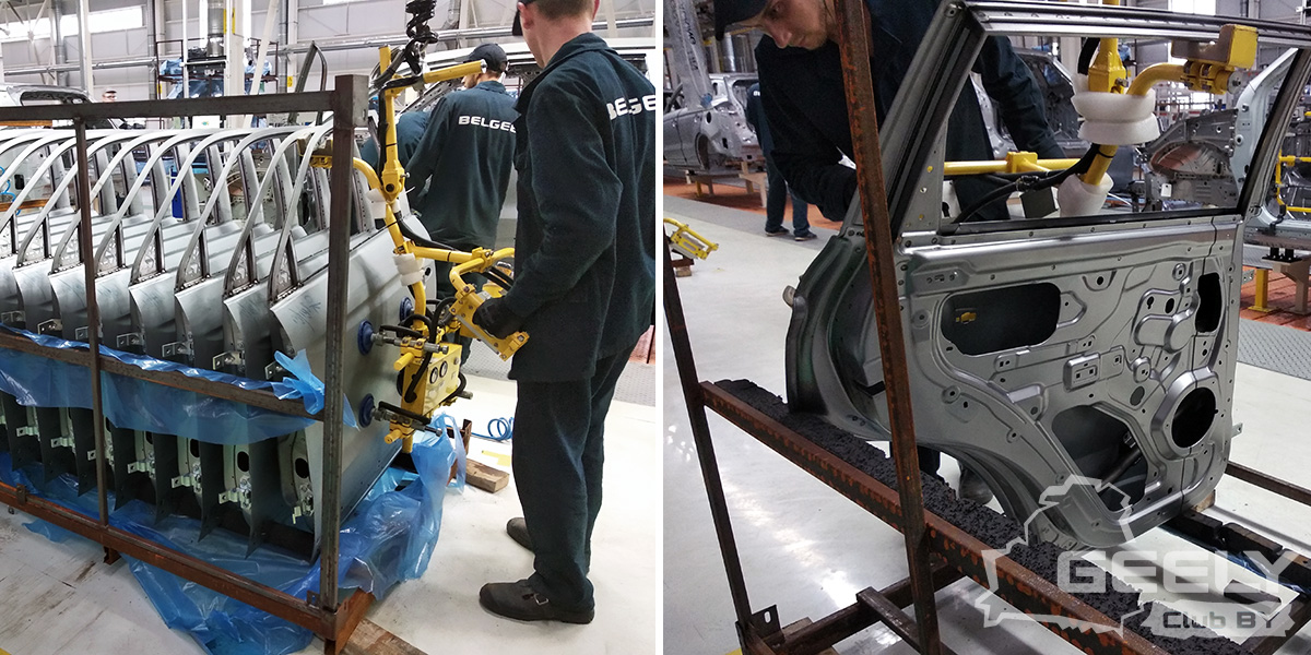

Чего не хватает на СЗАО "БЕЛДЖИ"? За помощью обратились к словарю
Скорее всего не каждому знаком термин - "культура производства".
Это взято практически с одной полки, как и норма-час, пятилетка, коллективизм, импортная стенка, освоение целины, красный уголок.
На самом деле культура производства - ёмкое понятие, в описательной части которого рассматривается и … ВНИМАНИЕ!: качество и внешний вид выпускаемой продукции.
Достаточный ли уровень культуры производства на СЗАО "БЕЛДЖИ"?
Доводится ли или будет доводиться эта информация для нынешнего штата сотрудников БЕЛДЖИ и в кузнеце кадров до потенциальных работников - нынешних студентов и учащихся?

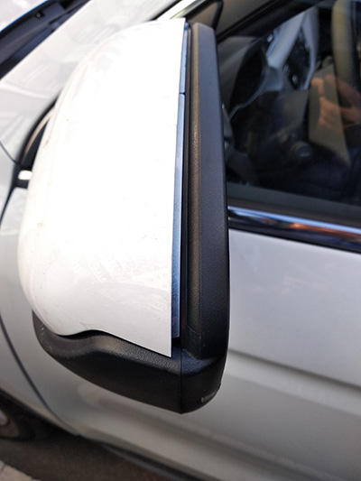

Появилась новая история с "кривой" сборкой зеркала заднего вида Geely Atlas.
На фото левое зеркало заднего вида Geely Atlas.
Невооруженным взглядом виден зазор и часть кожуха (в данном случае белого) неправильно смонтированного со смежной деталью.
Этот случай зафиксирован и внесен в топик п.11

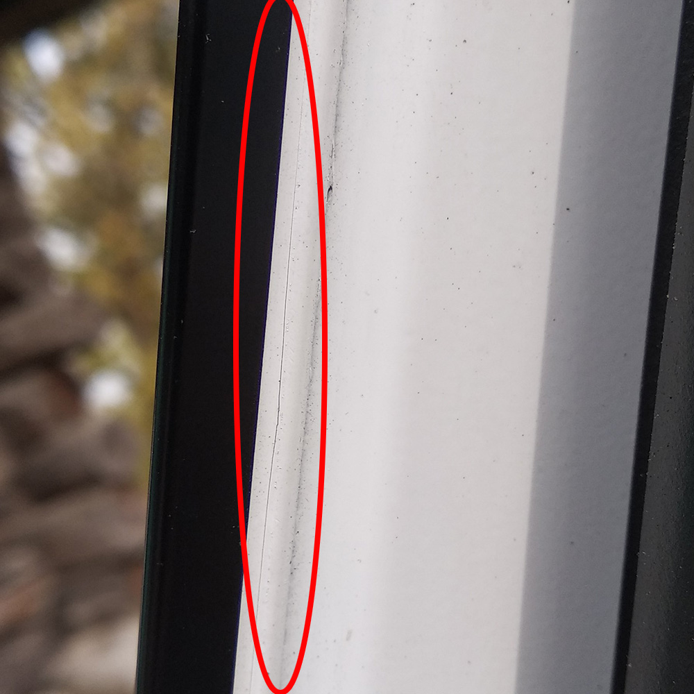

6 октября один из участников Geely Club BY был на плановом ТО у дилера GEELY Luxury Motors на Орловке, где в том числе указал дилеру на деформацию жабо у лобового стекла.
Точная формулировка процесса устранения проблемы со слов неразговорчивого серфисмэна - цитата: "Вставили его под стекло".
Что имелось в виду - не известно.
Тем не менее, вопреки ответу завода (ранее), что это не гарантийный случай, дилер исправлял данный косяк.
Владелец авто: "Стало лучше, но по центру в одном месте зазор есть"

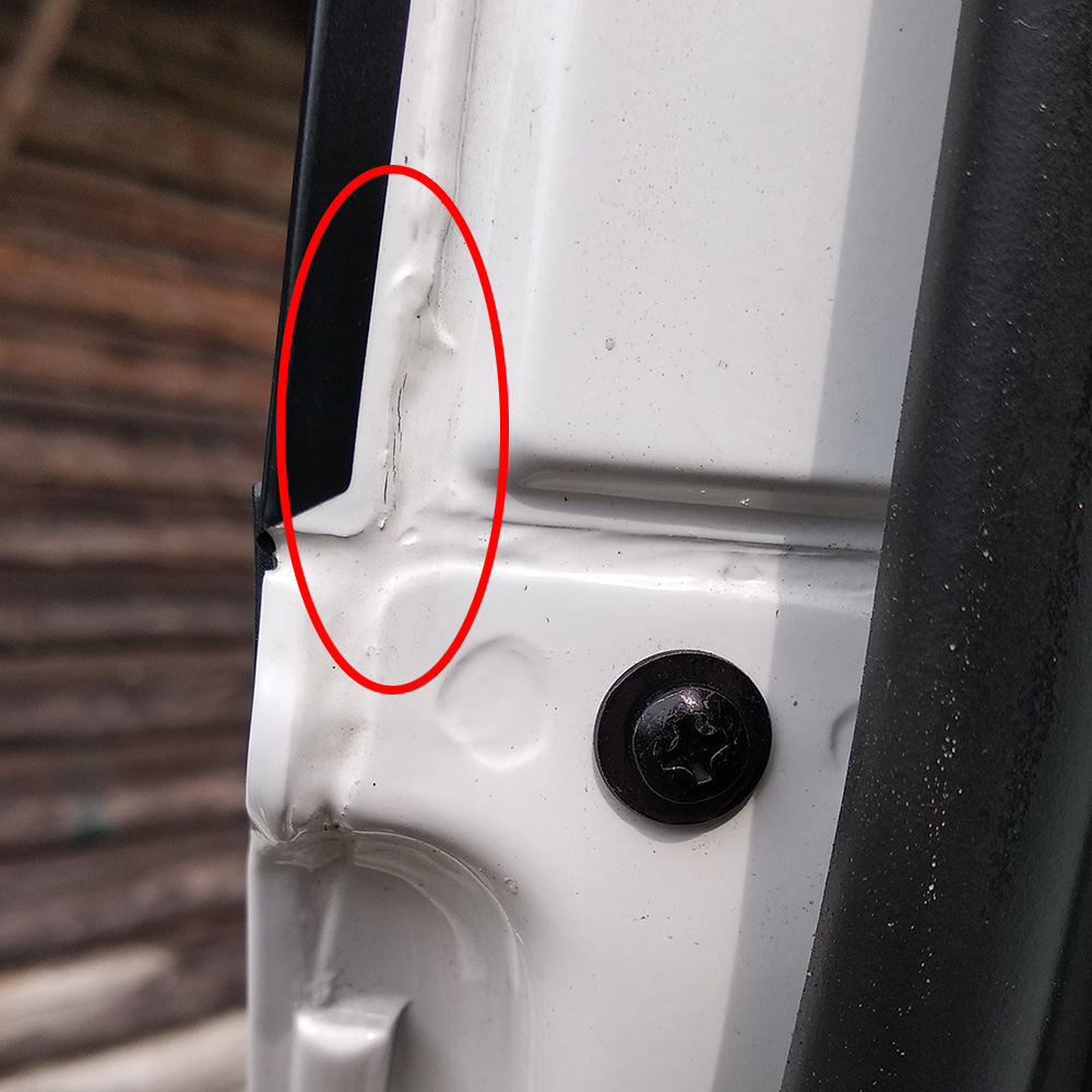

Совсем недавно обнаружили трещины лакокрасочного покрытия на внутренней части дверей.

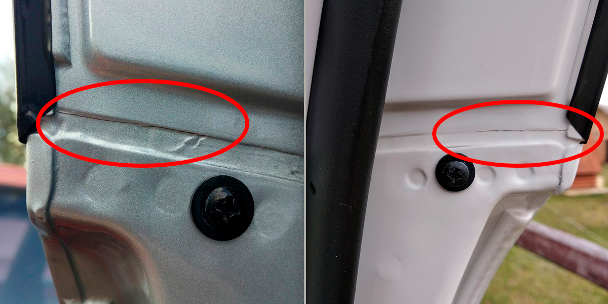

Это не единственный случай!
6 октября 2018 года показали дилеру, который сделал фото для завода. Ожидаем ответ!
Судя по всему, трещина идет по герметику.
Как видно на фото, закономерности нет. Это различные места на передних и задних дверях.
Предварительно сказал дилер: расшивка трещины, замена герметика, покраска этого места.

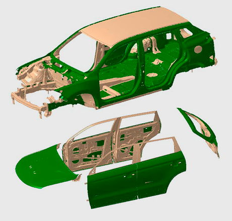

Примечание. К тому же в этом месте нет оцинковки. На схеме зеленым цветом помечены оцинкованные панели кузова.

1) Зеркало заднего вида Geely Atlas. Кривая сборка.
Ответ: Принимающий менеджер на сервисе при осмотре проблемы самостоятельно чуть не развалил его на половинки при попытке расшевелить. Защелки внешней части корпуса зеркала не были повреждены. По итогу, дилерский центр защелкнул части корпуса. Проблему решили.
