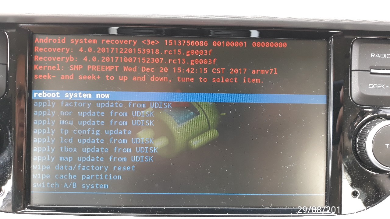

Где то с 75 процентов процесса появилась строчка что идет форматирования. И снова рекавери меню. И все. Навигации нету. Сброс до заводских настроек не помог.

Нажал. Не помогло. А какой пункт меню рекавери по окончании загрузки? Этот:

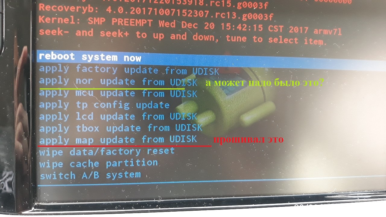

оно и понятно, что неправильно. А кто переведёт что значат все пункты рекавери меню. В частности 3-й пункт "apply nor update...."
