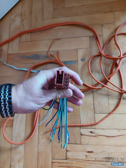

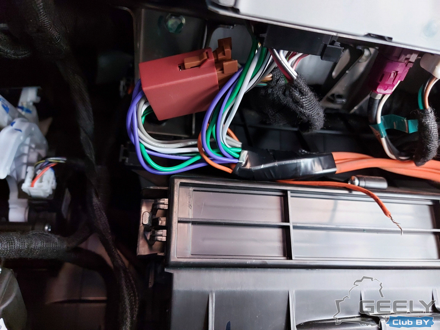

Все получилось)))
Установка subwoofer'a в Geely Coolray
Вот наконец дошли руки до установки сабвуфера.
Для установки необходим стандартный разъем ISO мама-папа (чтоб не резать штатные провода), провода до сабика через всю машину, разъем прикуривателя.
Для начала соединяем между собой разъемы ISO мама-папа, делаем своего рода переходник (если можно найти штатный переходник купите), к нему подключаем провода, которые пойдут через всю машину, я подключал к выходам задних динамиков. Штатный разъем достаём из магнитолы и вставляем в переходник, второй конец переходник в магнитолу. Дальше концы подключаем к соответствующему входу саба. Питание на сабвуфер делал через прикуриватель багажника, там 120W мне хватает для игры на полной мощности и достать можно быстро.
Ссылка на запись в моем бортжурнале

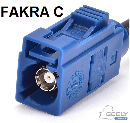

Разъем GPS FAKRA A, черный.
Нашел на Али
fakra a.png (165.86 КБ) 14371 просмотр
В основном в продаже FAKRA C (голубой).
fakra c.png (218.21 КБ) 14371 просмотр

witales писал(а): Разъем GPS FAKRA A, черный.
Вы правы!!! Факра А нужно, я взял Факра С - но это не столь важно - с боковой стороны держатель вытаскивается и разъем снимается и сам провод с металлическим разъемом вставляется в отверстие в ГУ - встает плотно - не выпадет, можно прилепить еще лентой или хомутом... ну это колхоз конечно но не заказывать же еще раз

Пришла антенна. Правда она с FAKRA C. А на ГУ Coolray разъём FAKRA A. Там ключ другой.
Но пластиковая часть факры разбирается. Вынимаем боковой фиксатор, отжимаем иголкой или зубочисткой внутреннюю защёлку металлической части и вынимаем металлическую часть. Она вполне неплохо и плотно входит в центральную часть FAKRA A. Если не найдёте антенну с FAKRA A, то дам подсказку. Не покупайте с FAKRA C, если есть вариант антенны с разъёмом FAKRA Z, которая одевается на любую факру, так как сочетает все ключи. Он так и называется "разъём для тестирования". У меня, правда, не сразу заработала антенна. Пришлось принудительно перезагрузить ГУ и только тогда снова инициировалась плата GPS и пошёл поток. После подключения внешней антенны, поймались спутники и пошло определение координат.
