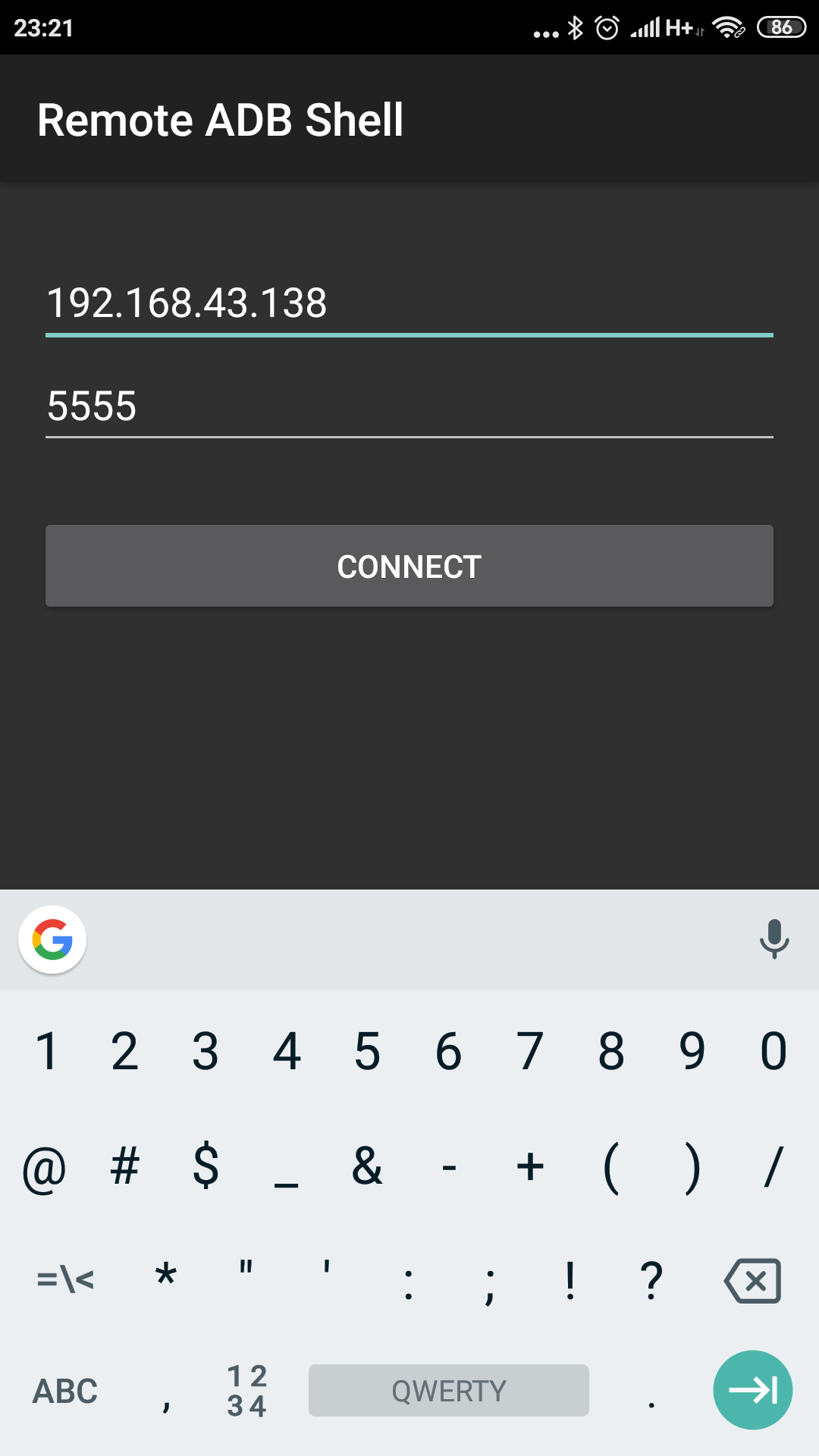

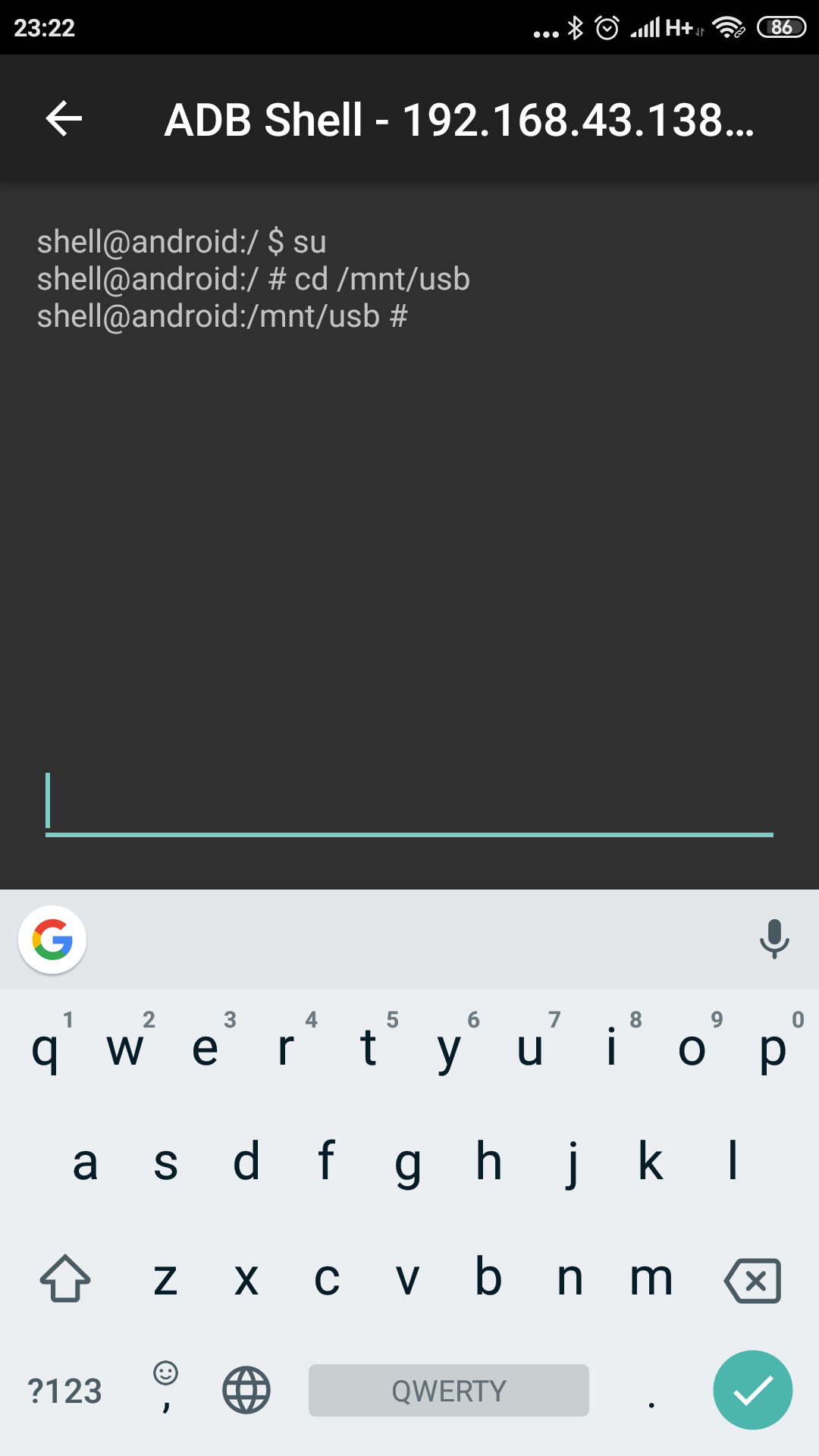

linxx писал(а): 06 фев 2019, 22:47 Самое главное забыли на телефоне должны быть root права.
На смартфоне, ненужен root, чтобы зайти с него через Remote ADB Shell в ГУ-магнитолу и установить в ней CarWebGuru Launcher.

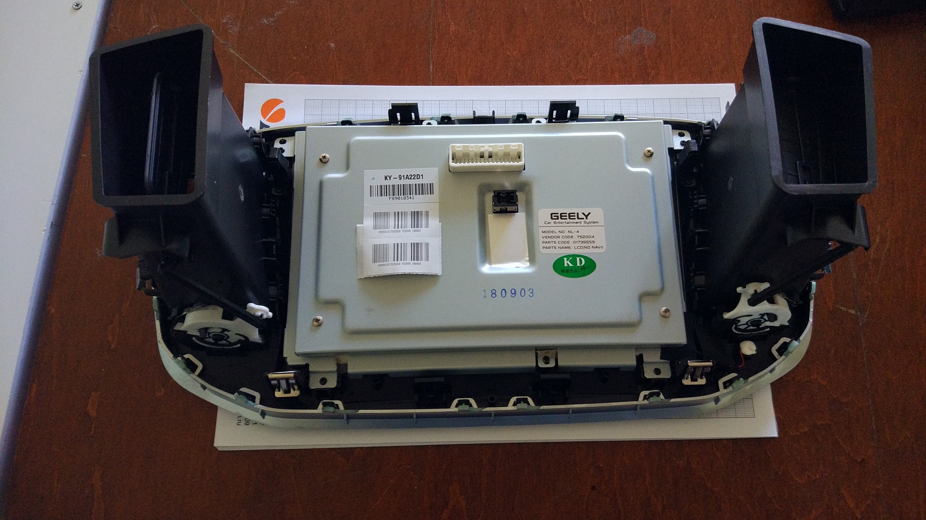

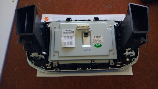

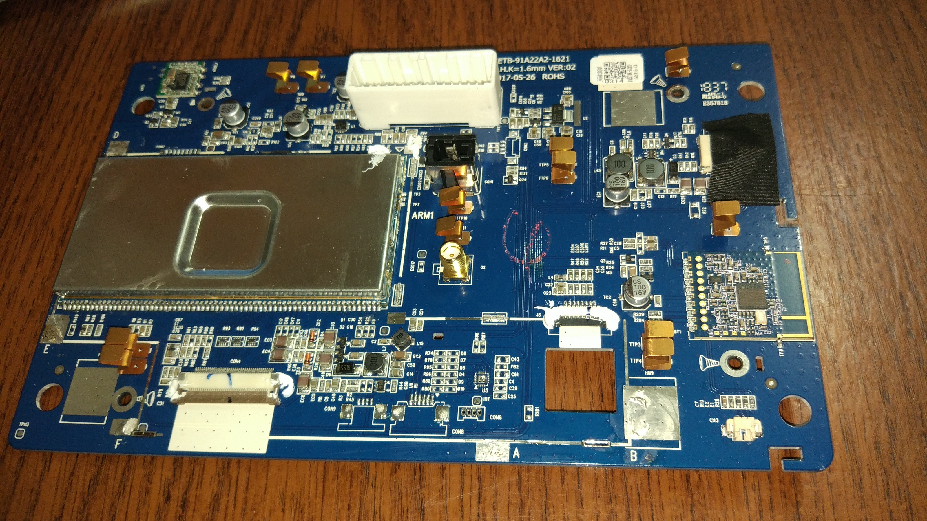

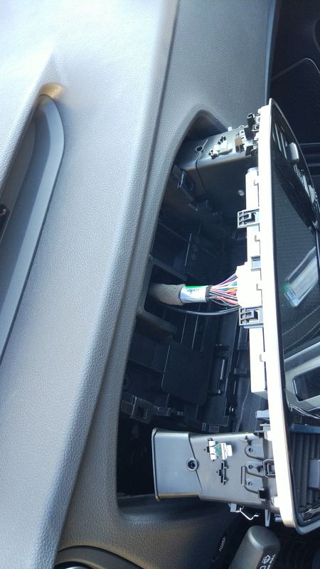

Пишете про антенну GPS, значит, вынимали устройство, как его вынуть и какие на задней панели есть разъёмы?

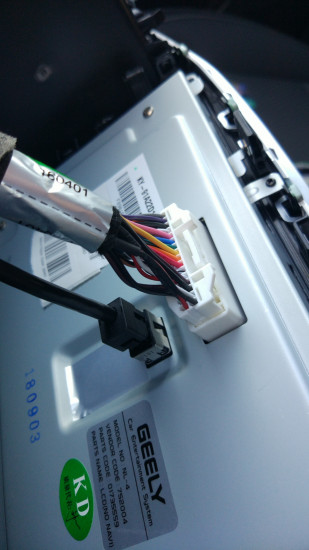

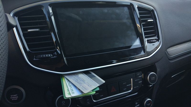

oldfild писал(а): 16 апр 2019, 09:20 Пишете про антенну GPS, значит вынимали устройство, как его вынуть и какие на задней панели есть разъёмы?
Поддеть снизу пластиковыми картами, панель на защелках. Сзади 2 разъема. Черный на USB, белый идет с магнитолы снизу. Усилитель в магнитоле снизу.
Фото в спойлере
► Показать

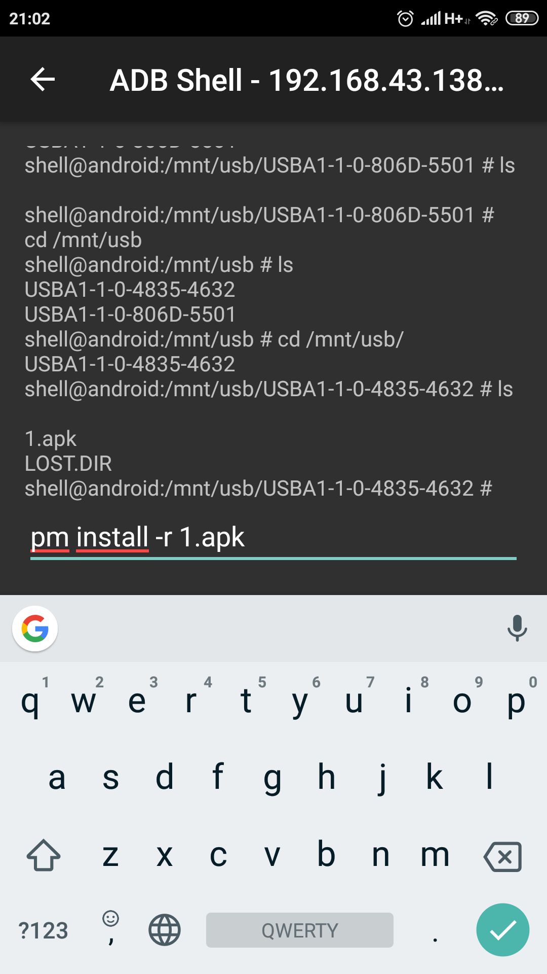

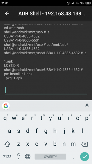

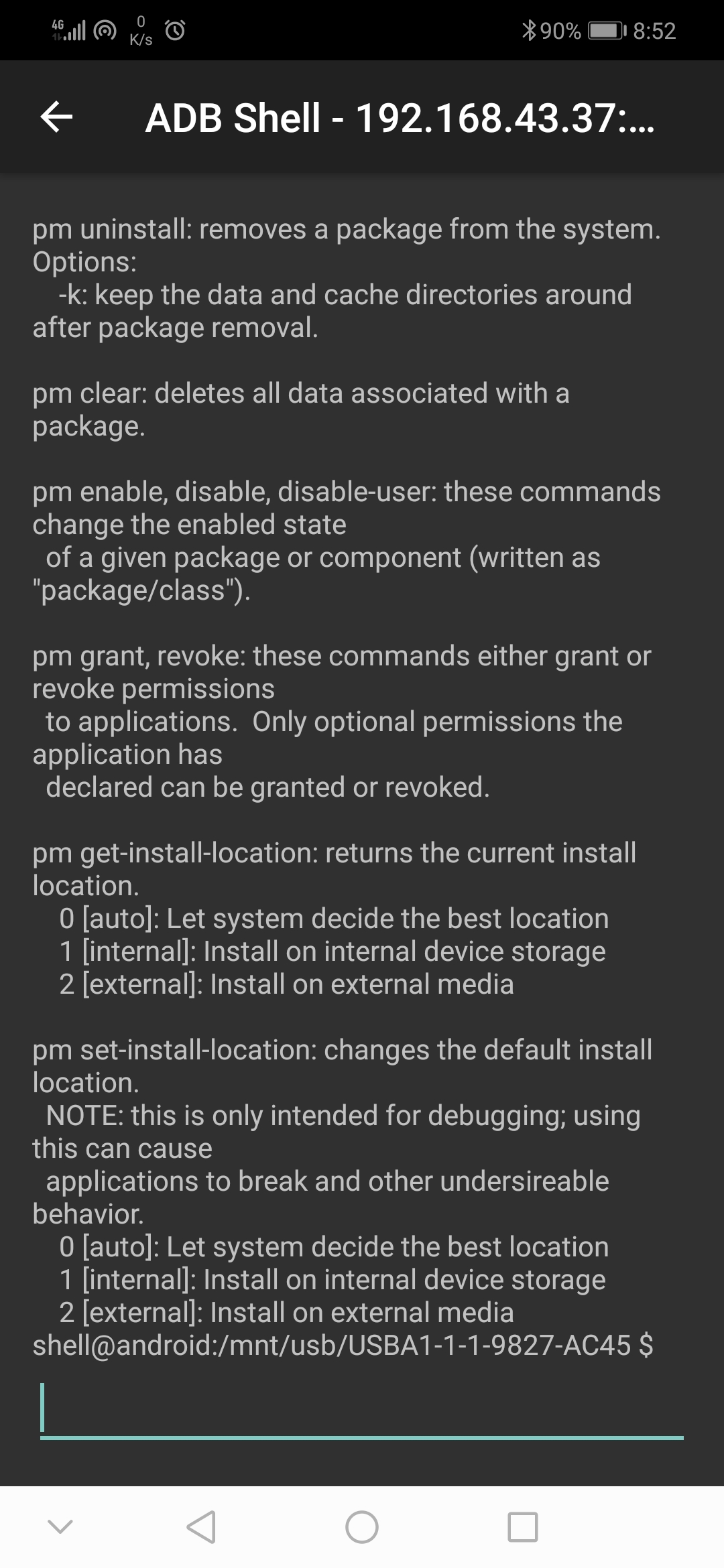

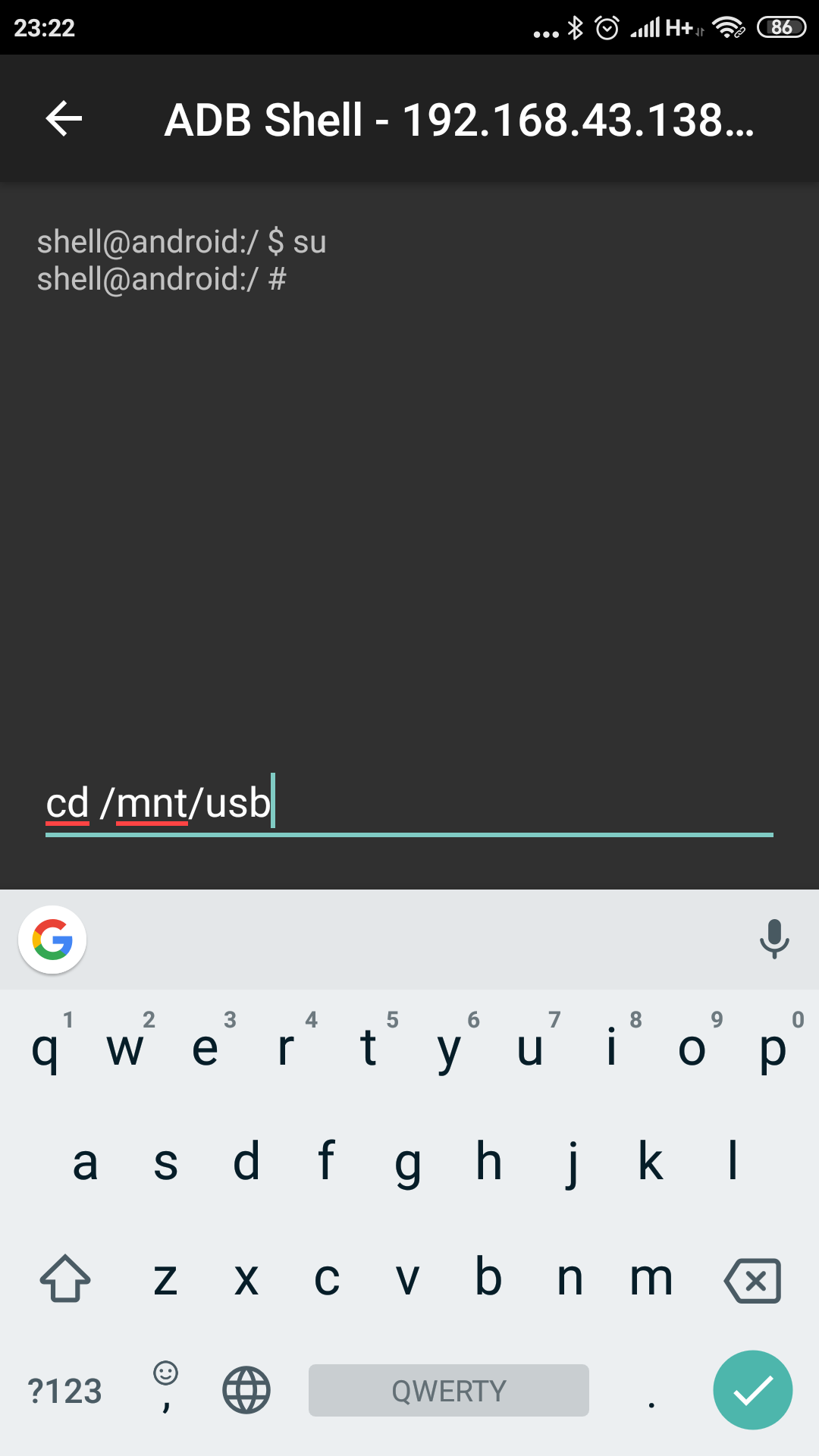

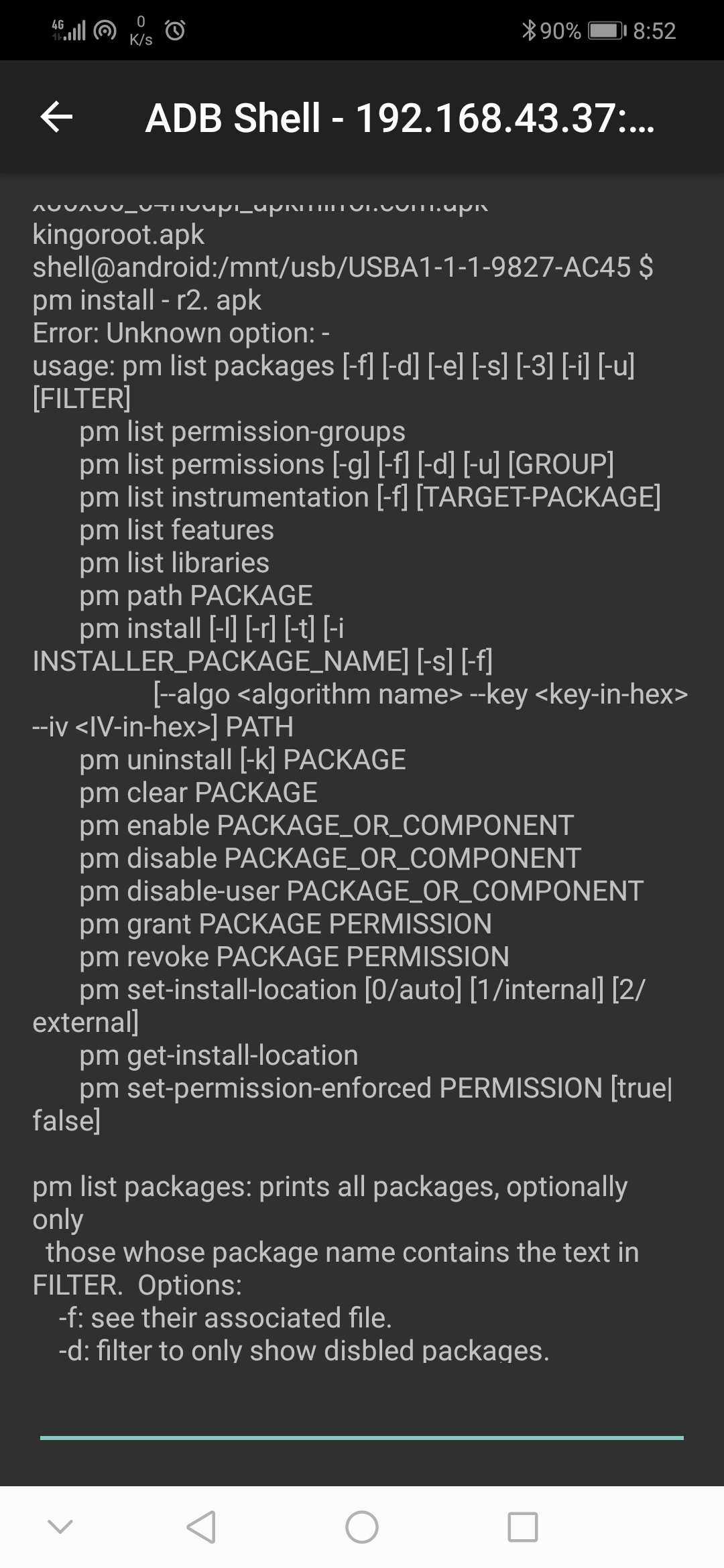

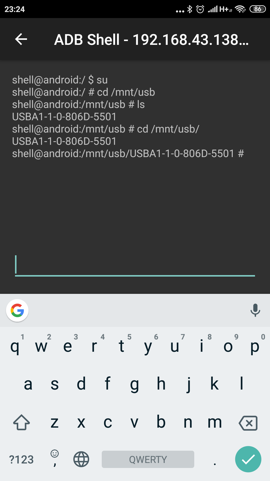

GARI писал(а): 10 янв 2019, 14:32 В пунктах 11,13,17обратите внимание, не пропустите пробелы после cd и перед -r
Все сделал по списку, после команды pm install на магнитоле ничего, а в телефоне много текста появилось, видно, пыталась установиться программа, пробовал и car launcher поставить такая же ерунда в магнитольном андройде есть проводник, вот бы запустить и через него установить
RomanL
Сообщения: 59
Re: Расширение возможностей ГУ Geely Emgrand X7
#28

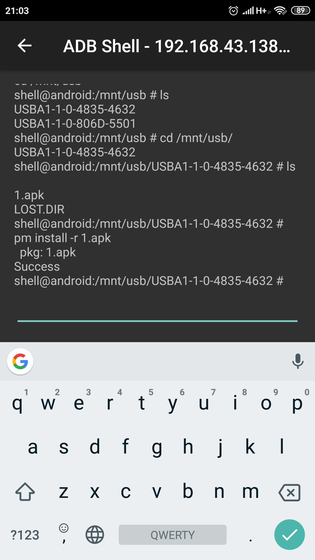

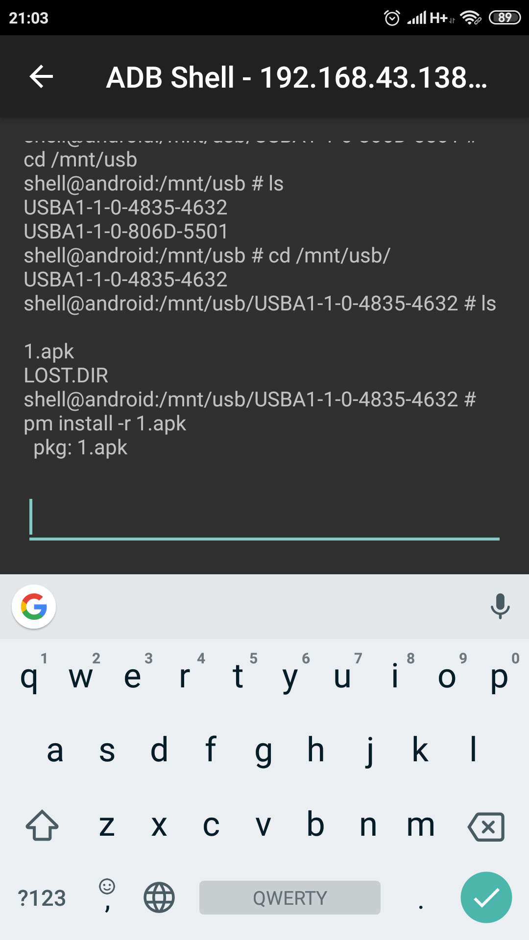

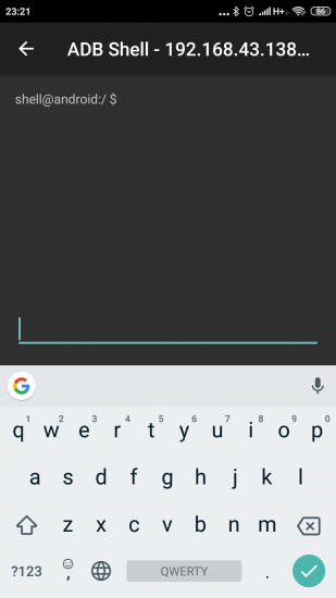

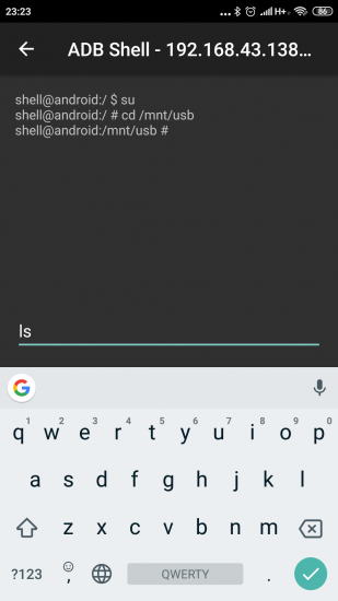

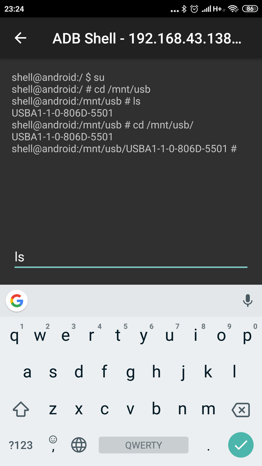

oldfild писал(а): 17 апр 2019, 17:43
все сделал по списку, после команды pm install на магнитоле ничего, а в телефоне много текста появилось ,видно пыталась установиться программа, пробовал и car launcher поставить такая же ерунда в магнитольном андройде есть проводник, вот бы запустить и через него установить

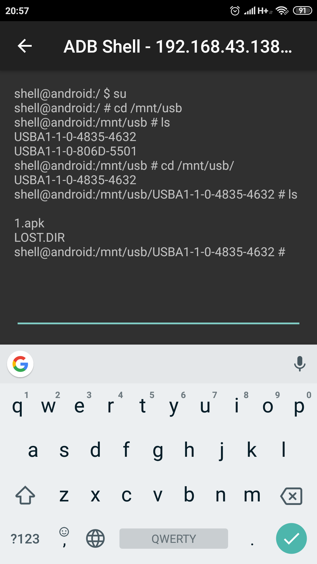

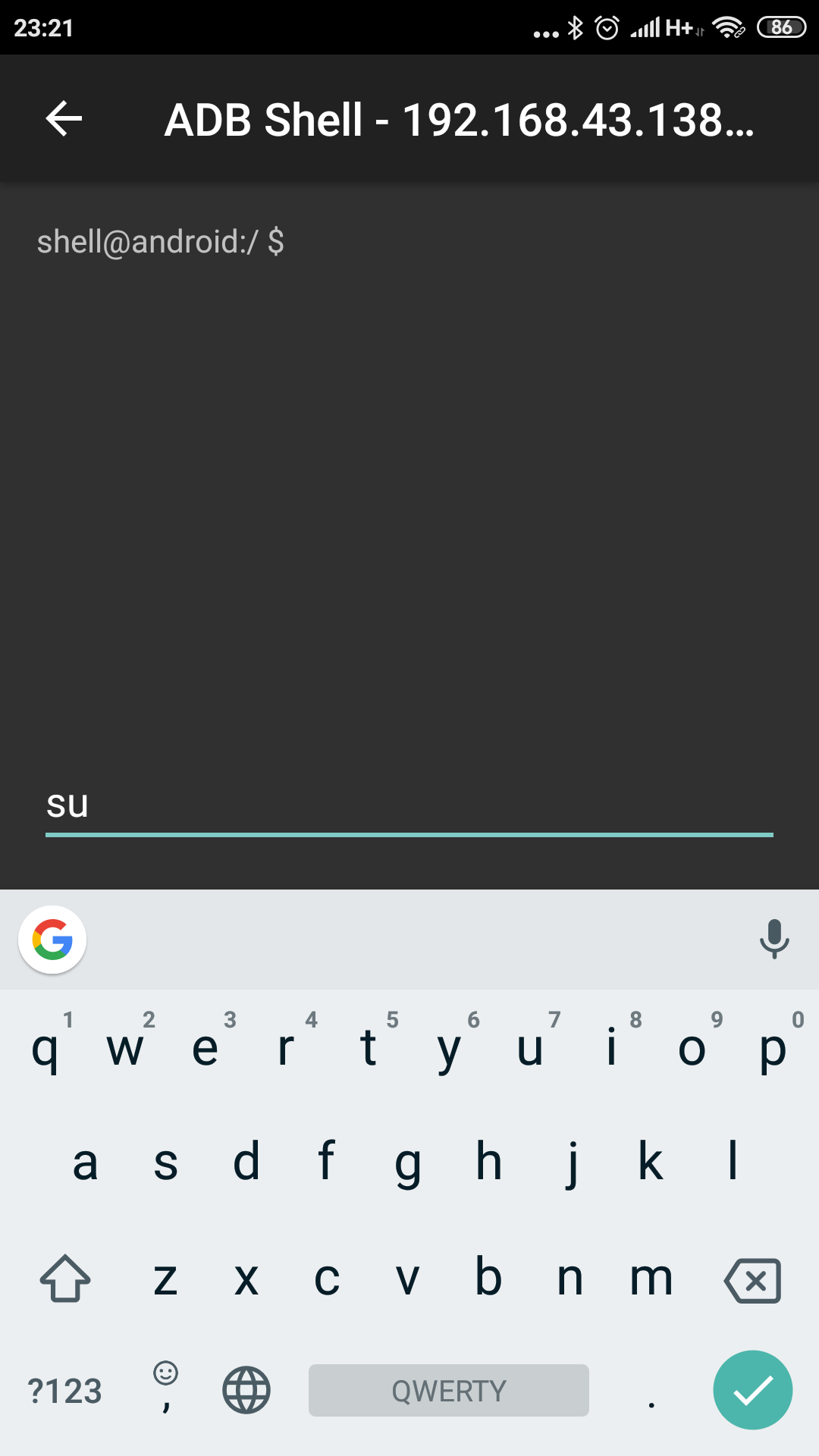

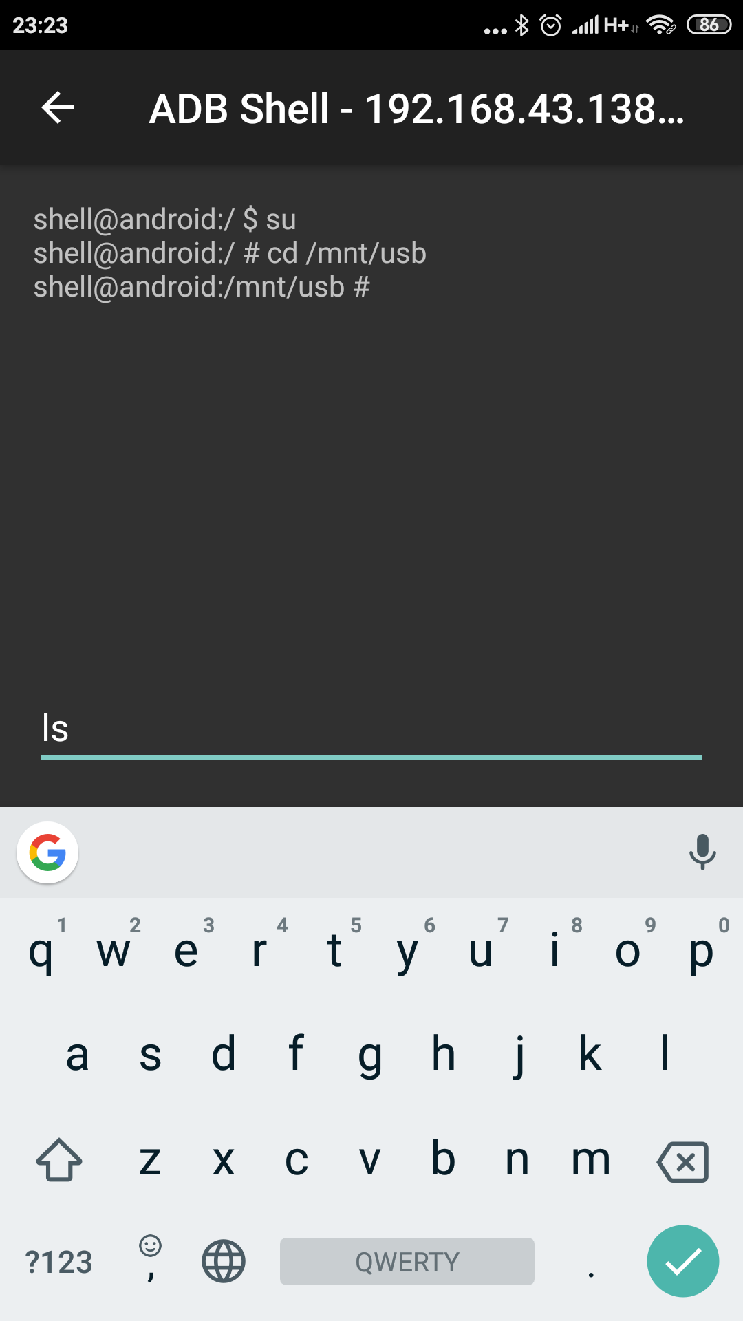

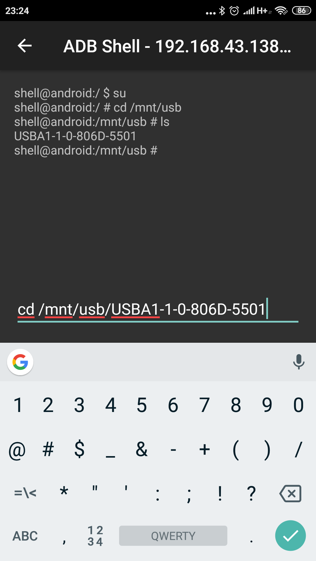

вот мои скриншоты на смартфоне при установке из Remote ADB Shell
► Показать
Последний раз редактировалось RomanL 18 апр 2019, 10:22, всего редактировалось 1 раз.
oldfild
Сообщения: 10
Авто: GEELY Emgrand X7
Город: могилев
#29

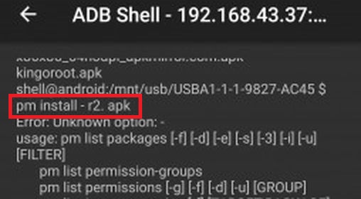

Непрочитанное сообщение oldfild »

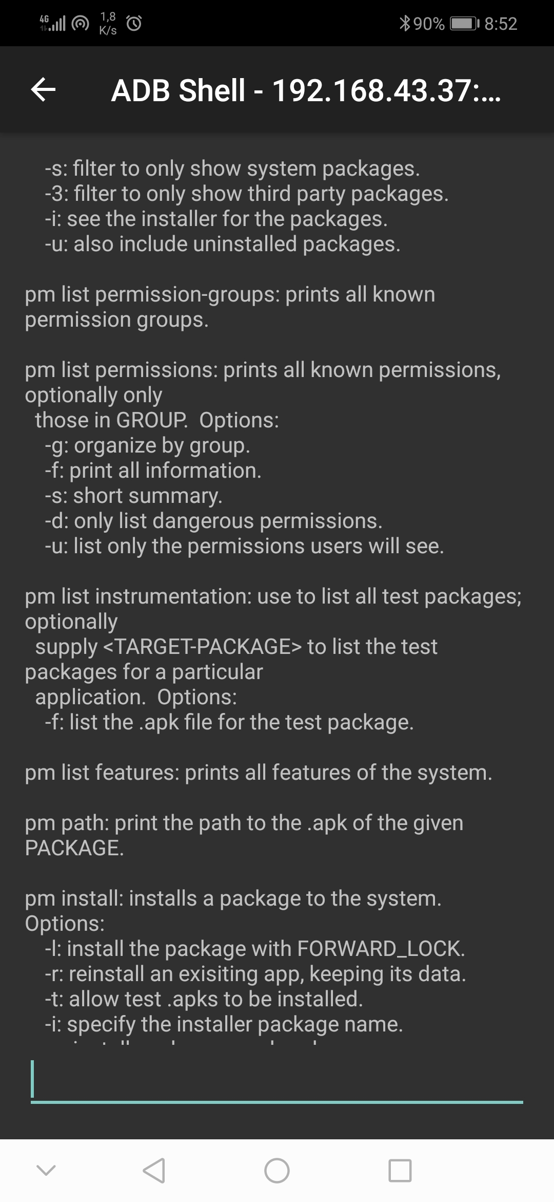

RomanL писал(а): 17 апр 2019, 20:15
► Показать
А мои такие после pm install
RomanL
Сообщения: 59
#30
oldfild писал(а): 17 апр 2019, 21:42 А мои такие после pm install
Вы же не поставили пробел после -r
И между "-" и "r" у вас пробел.
Две ошибки в команде!
ошибка install.jpg (38.44 КБ) 6019 просмотров
