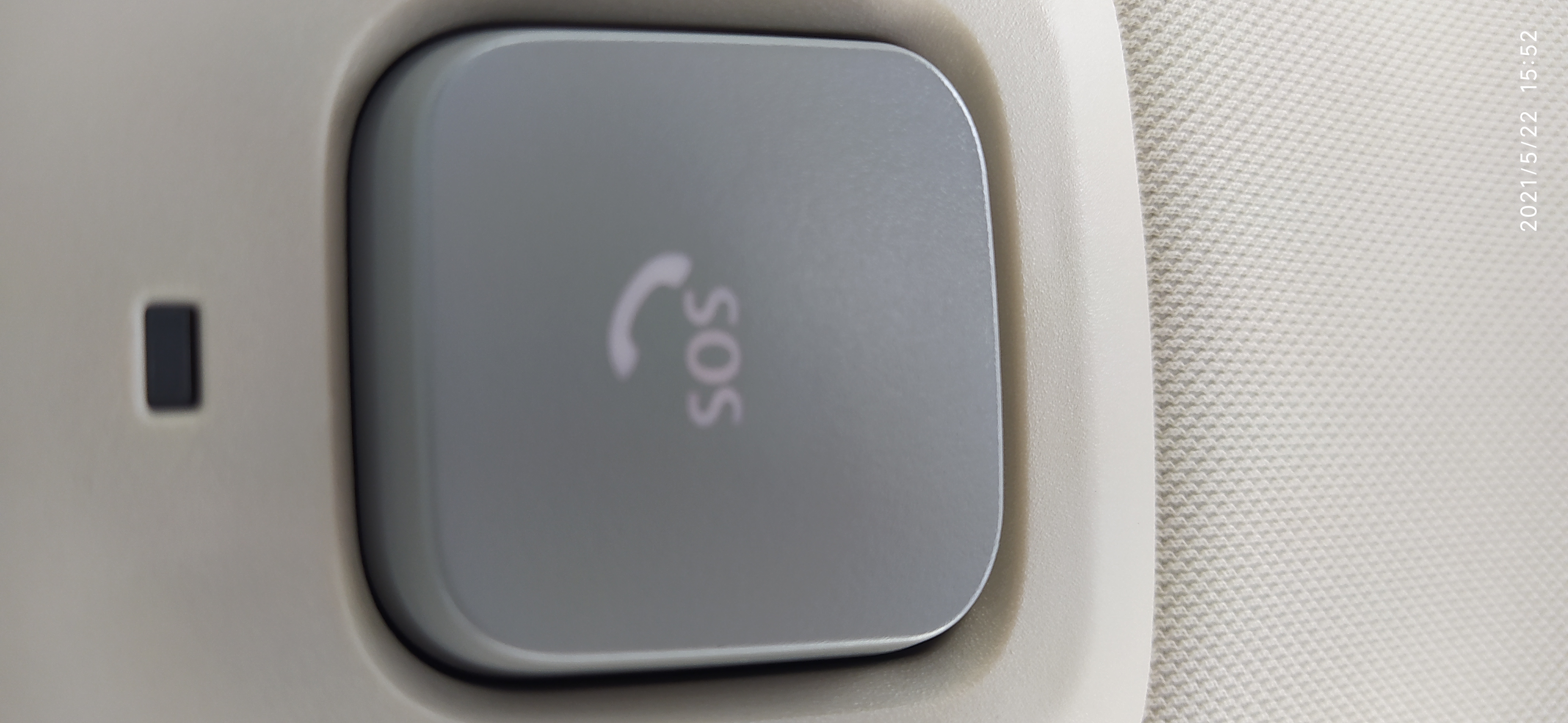

И после замены насоса стал гореть такой значок на кнопке ГЛОНАССА - фото ниже. ОД разводит руками
