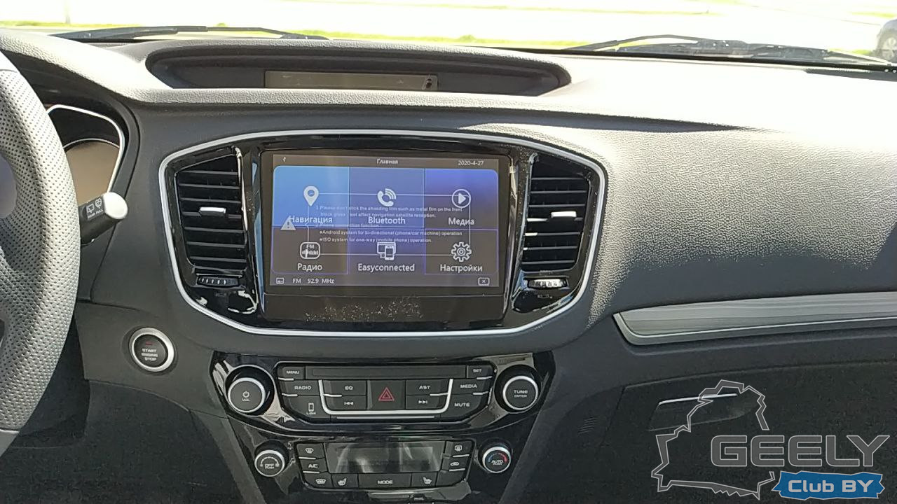

Кастомная прошивка основана на заводской прошивке.
Внесены только следующие изменения:
  • Разблокирован пункт навигация в стандартном лаунчере (работает только с Яндекс.Навигатор, с Navitel работает в расширенной версии);
  • Заменен файловый менеджер.

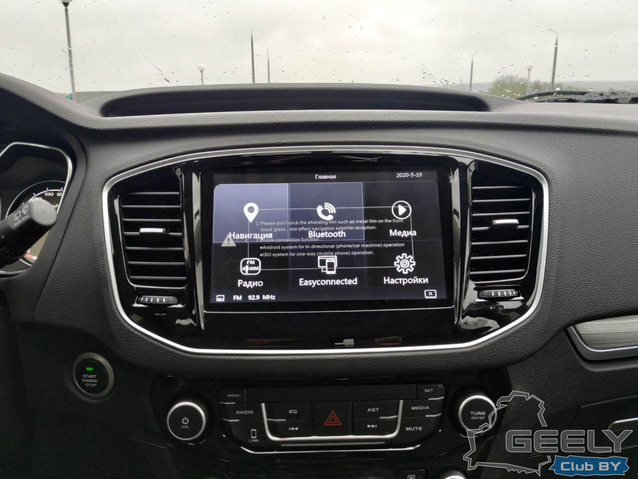

Изменения в расширенной версии:
  • Разблокирован пункт навигация в стандартном лаунчере (работает с Яндекс.Навигатор или Navitel);
  • Встроено навигационное ПО (Яндекс.Навигатор или Navitel);
  • Добавлена кнопка для запуска файлового менеджера (позволяет доустанавливать необходимый софт и работать с ним);
  • Интегрирован root;
  • Заменен файловый менеджер;
  • Заменена boot-анимация;
  • В серой теме заменены apk отвечающие за интерфейс.
► Показать
Установка:
Распаковываем архив. Копируем на флешку (с файловой системой FAT32) папку SPD в корень USB-накопителя. В итоге получим на флешке папку SPD, а в ней iNand, NorFlash, SPD.bin. Вставляем флешку в порт USB авто и зажимаем кнопку RADIO на 10 секунд. Мультимедиа перезапустится и начнет прошиваться. Перед прошивкой советую завести машину или включить зажигание и не открывать водительскую дверь во время процесса.
