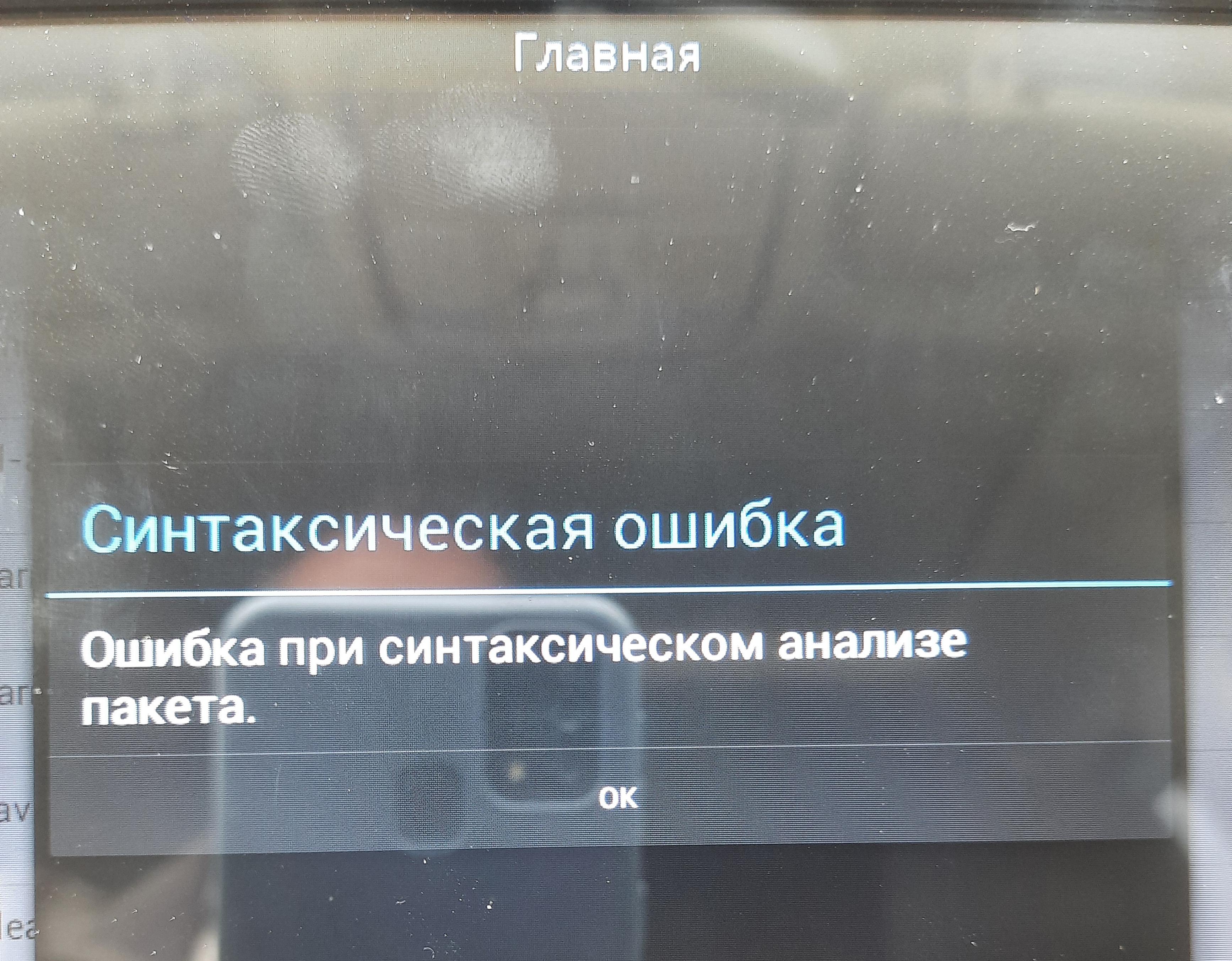

Здравствуйте!
Если может кто ответить в чём причина такого вот фокуса. При попытке обновления и установки программы Навител любой версии, отличной от 9.13.41, с помощью флэшки высвечивается вот такое сообщение:
ANDR47
Сообщения: 12
Стаж: 5 лет 7 месяцев
Авто: geely
Город: РОССИЯ СПБ
#432
Непрочитанное сообщение ANDR47 »
Должно быть правильное расширение для нашего ящика Navitel -9.13.73-full-armeabi.ark для яндекса 3.75-3754161_minAPI15(armebi-v7a)(nodpi)_apkmirror.com.ark c другими идет синтаксическая ошибка перебирал сам все

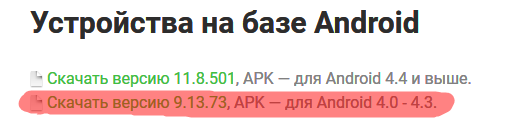

felix_by
Сообщения: 187
#433
Odessit1957 писал(а): 10 май 2021, 15:48 Здравствуйте!
если ставите как обновление поверх ранее установленного, то возможно сначала надо наглухо удалить предыдущую версию программы.
ну и конечно не забываем, что наша версия Навитела это та, что для Андроид 4.0 +
- выделил красным.
