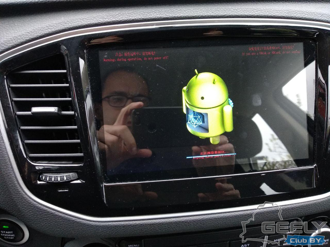

Здравствуйте! Синяя прошивка не становиться, все сделал по инструкции. Показалось только картинка форматирования андроида, и все осталось по прежнему. В чем может быть причина?
caveman1976
Сообщения: 48
Стаж: 6 лет
Авто: Geely Emgrand X7 NL4 (Luxury)
#43
Непрочитанное сообщение caveman1976 »
OPPavlovsky писал(а): В чем может быть причина?
вы просто сбросили магнитолу к заводским настройкам.
еще раз проверьте и сделайте все по инструкции.
1. флешка должна быть отформатирована в FAT32
2. на флешке должна быть папка SPD ( в ней все файлы из архива)
3. дальше стандартно, зажим кнопки RADIO
